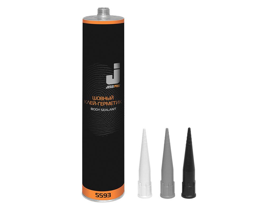

Решил сварные швы на рамке под стекло и на проёме кабины промазать шовным герметиком,так как местами улица свитела,думал замазать дырки.купил такой,Клей-Герметик для швов JETA PRO 5593
на тубе написанно что можно окрашивать.сперва всё прогрунтовал грунтовкой,раму кабины гф-021 а рамку под стекло алкидной грунтовкой с балончика,и намазал герметик,за два дня он высох,потом все швы с герметиком зашкурил наждачкой и довольный покрасил раму краской три в одном грунт-эмаль по ржавчине а рамку алкидной краской с балончика.и наступила жопа,на герметике краска не сохнет,за двое суток так и не высохла и такое ощющение что стала ещо жиже.причём обе краски так себя повели.полез на сайт производителя герметика.а там написанно "Герметик может окрашиваться. Краска должна быть протестирована на совместимость. Особое внимание тестам на совместимость надо уделить при использовании алкидных и спиртосодержащих материалов, так как они могут вмешаться в процесс отвердения герметика и сократить время высыхания краски". у меня с точностью но на оборот,краска не сохнет.совет нужен,что делать теперь,надо бы стёкла клеить и такая жопа.если выщищать весь герметик,даже не представляю как его выковырять со всех мест,не везде его можно достать.у нас ведь как,сперва делаем и если что то пошло не так,лезем читать талмут.

Попробуй прогреть феном.

Подожди,может холодно для покраски,а после боди герметика и краску надо было бы боди брать конечно. ::undecided:::
Так тепло на улице то,сегодня больше 20°С,на железе то моментом краска высохла,а на герметике не сохнет,двои сутки как покрашено а краска как только из банки,палец марает.краску мажу то что есть в наличии.хотел как лучше,получилась фигня,подожду ещо сутки,не засохнет если краска,придётся всё счищать и затыкать щели чем то другим.

 У меня всё на полиуретане! Весь корпус на полиуритановом клее герметике  Гидроизоляция вся на полиуретане, 3-5мм слой! Краску внутри снаружи тоже купил полиуритан! Тамодур-50 Финская  Тикурилла! С невысыханием тоже сталкивался, когда пол перед нанесением полиуритана  покрасил герметиком! Пришлость много ободрать и переделать! На алкидный грунт хорошо ложится только двух компонентный полиуретан! Однокомпонентные --только на специальные грунты! Т.К. у нас его не достать, делается просто--- поверхность металла обрабатывается преобразователем ржавчины! На металле образуется белая плёнка. Её смываю стиральным порошком--обычным Лотосом---Для стиральных машин нельзя ---он жирный!  Сушится и наносится полиуретан --Адгезия у него 100% на любые поверхности. Но они должны быть обезжиренными сухими и чистыми!! -hi-

Поверхности намазаные герметком Выраниваются пальцем или шпателем намоченым Сольвентом!  Не требуют не шлифмашинок не шкурки 1*11 На палец или шпатель тряпку-- мочишь растворителем и выравниваешь, получается ровно и красиво без сколов и задиров! Позавчера диски красил--На утро были сухие!!

Поверхности намазаные герметком Выраниваются пальцем или шпателем намоченым Сольвентом!  Не требуют не шлифмашинок не шкурки  На палец или шпатель тряпку-- мочишь растворителем и выравниваешь, получается ровно и красиво без сколов и задиров!
Так я тоже пальцем,только в резиновой перчатке,мочил палец обезжиривателем,но не везде палец пролезал,приходилось кисточкой маленькой разравнивать.но всё равно не очень ровно получилось,но наждачкой хорошо ровняется.но ни как не ожидал что краска не будет сохнуть.пошли третьи сутки,палец марать перестала,но всё равно мягко на герметике,герметик из твёрдого мягкий стал.
Когда у меня не сохло--я покрасил осенью, а в мае она всё ещё липла. Не пачкалась но ходить по ней нельзя было---тапки снимала! Кстати пожелел что ободрал-- поторопился. Пришла краска можно было попробовать поверху покрасить пару слоёв. может быть онабы встала! А внутренности сфоткаю выложу. там тоже приколы есть! Этот клей герметик нельзя греть пока не встанет--иначе он течёт!
