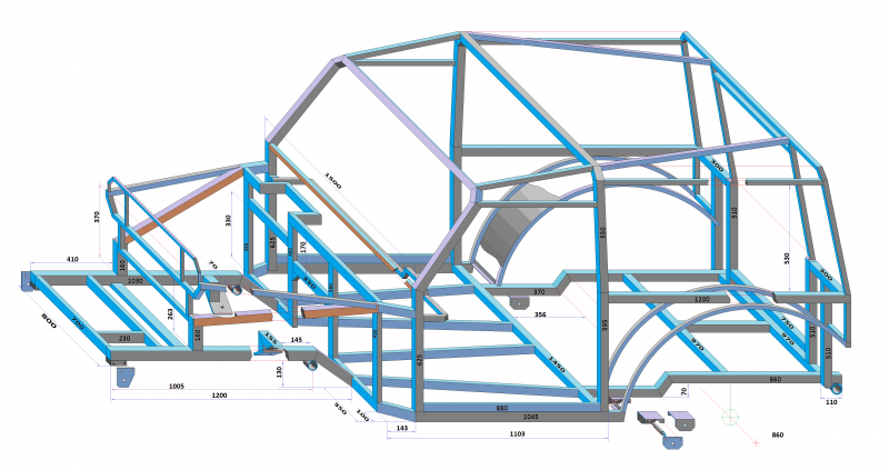

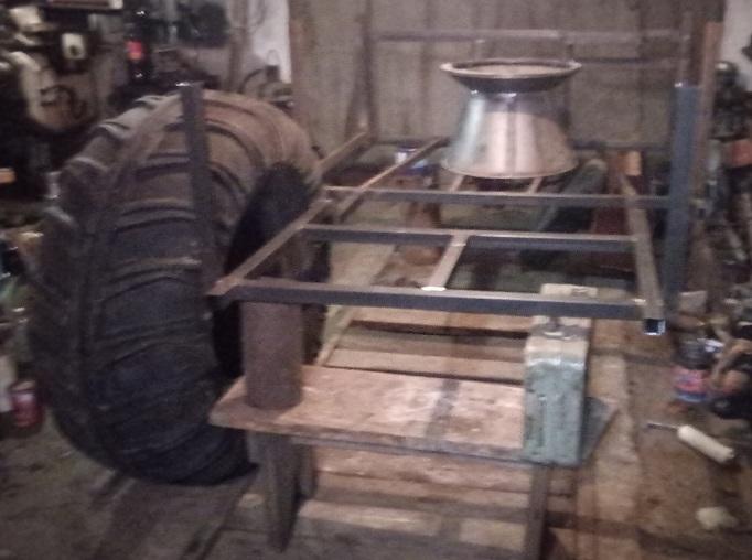

Понемногу строю такой аппаратик.
 Каркас из труб квадратных неизвестного сорта.
 Мотор ВАЗ -классика.
  КПП ваз, раздатка Нива-2121.
 Мосты ВАЗ классика. Колесные редукторы.
 Рессоры УАЗ.
  Колеса  - Краз ,ободранные.
 Почти копия самоката , собираемого в "Багги- кружке". С устраненными  ошибками.
 ( https://pnevmohod.ru/forum/index.php?topic=9947.0 )

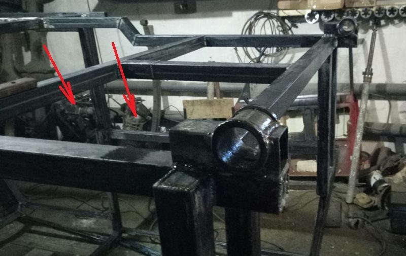

Приварил втулки под серьги задних рессор. .
 Юрич, стрелками твой мотор и КПП от Окушки указаны. Хожу, спотыкаюсь..  0*)
  • Сообщений: 4678
Классика из подручного.
« Ответ #14 : Мая 13, 2020, 12:02:51 pm »
Извини, Олег!
Прикинь, а каково мне перелезать каждый раз через ниссановские мосты, планетарки от погрузчика и шишиговские кулаки, не говоря уж о регулярно появляющихся КПП в сборе и моих ЖЮ-лезках...?!
Как только посты снимут, соберусь в гости, обещаю!  1*11
