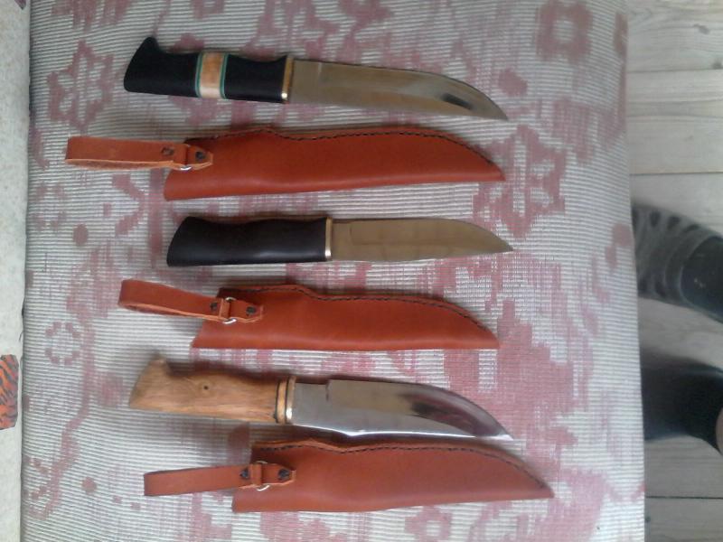

Пошил ножны.
Ножны шью из кожи 3-3,5мм из тонкой кожи (куртки, сапоги) не шью, со вставками из фанерки тоже не шью, считаю что это от "лукавого".
 В ножнах по шву обязательно должна быть вставка из кожи, чтобы не прорезать шов.

« Ответ #124 : Августа 13, 2020, 19:14:26 pm »
А если между вставкой и ножнами лезвие угодит?

« Ответ #125 : Августа 13, 2020, 21:39:24 pm »
Да нет, там стягивается сильною

« Ответ #126 : Августа 14, 2020, 18:43:42 pm »
Интереееесно ::thinking:::,откуда такое  умозаключение?!  ::cheesy:::Советую после таких высказываний добавлять слово ИМХО

« Ответ #136 : Августа 16, 2020, 10:56:39 am »
  -hi- можно заказать нож такой как в 123посте с черной ручкой. тот что средьний

« Ответ #137 : Августа 17, 2020, 16:29:53 pm »
Ответил в личку. -hi- -hi- -hi-
С  белой вставкой уехал в Ухту.
Попросили сделать клинок для рыбалки и шашлычёк порезать, полировать не надо сами отполируют и доведут. Сделал.
