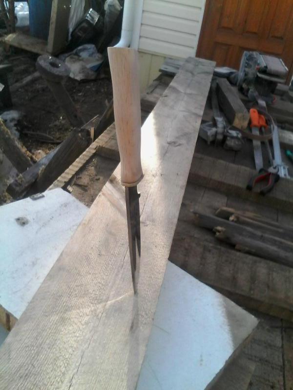

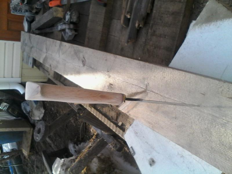

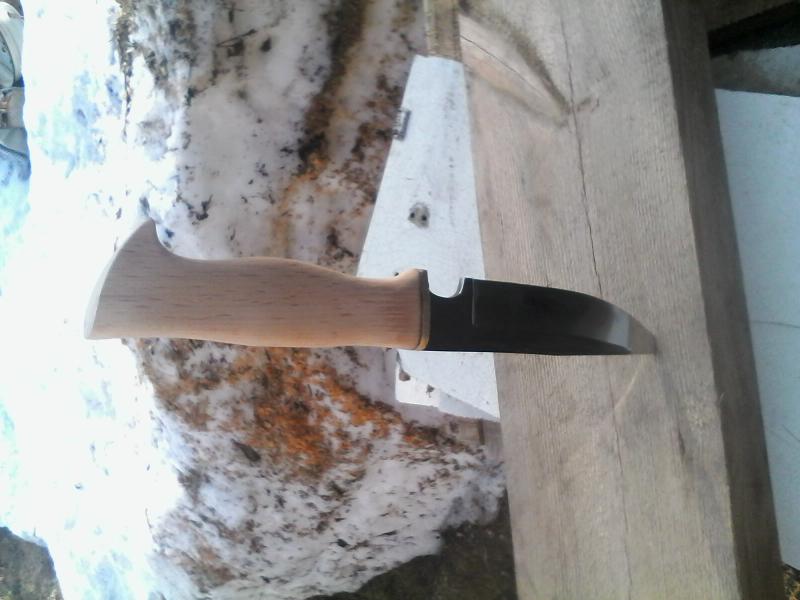

Сделал нож сегодня, сталь 95х18, больстер латунь, рукоять бук. Не люблю стабилку дерево, ведь это пластмасса. Доделаю нож, потом выставлю на продажу, надо ещё шлифонуть и заточить, а из-за этой заразы, мне не могут выслать карбид кремния.  0*) 0*) 0*)
Модераторы 3 верхних переверните, на этом компе у меня не вертятся.  -hi-
Персональная тема про ножи от votasum
« Ответ #42 : Апреля 21, 2020, 22:14:20 pm »
votasum, имя бы указал в данных, а то не знаю как обратиться. Зачем такая выемка на полотне около ручки? На мой взгляд там вообще не надо выемки. Заточка должна начинаться сразу от ручки. Так удобней работать ножом с деревом и разделкой мяса тоже. Дань моде?

Лесник-61, Я Сергей  -hi- -hi- -hi-   Да делают так, не люблю гнать поток, решил попробовать, бывает некоторые палец туда ложат. Сколько людей, столько и мнений, следующий покажу без выемки  -hi- -hi- -hi-

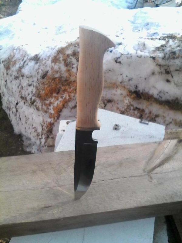

Лесник-61, -hi- -hi- -hi-   А как этот, тоже на продажу сталь  х12мф  тоже на продажу   ::shy::: ::shy::: ::shy:::
Как то так.
« Ответ #45 : Апреля 22, 2020, 00:24:30 am »
 Этот для снимания шкуры удобен, для дерева удобней будет, только коротковат на мой взгляд. Универсального ножа наверное не бывает, но мне нравится длина 12-15см, ширина 2,5-3см, обушок я затачиваю тоже на 2\3 от носка под крутым углом. Этой стороной пользуюсь, когда надо обрезать ноги по суставу,отделять ребра, в общем по костям когда нужно работать и при разделке туши чтобы не переворачивать нож и можно подрезать перепонки, жилы . Правда к обоюдоострому лезвию привыкнуть нужно, но привыкнув, работать таким быстрей. Поросят часто резал раньше и телят. Сейчас живности меньше держать стали.

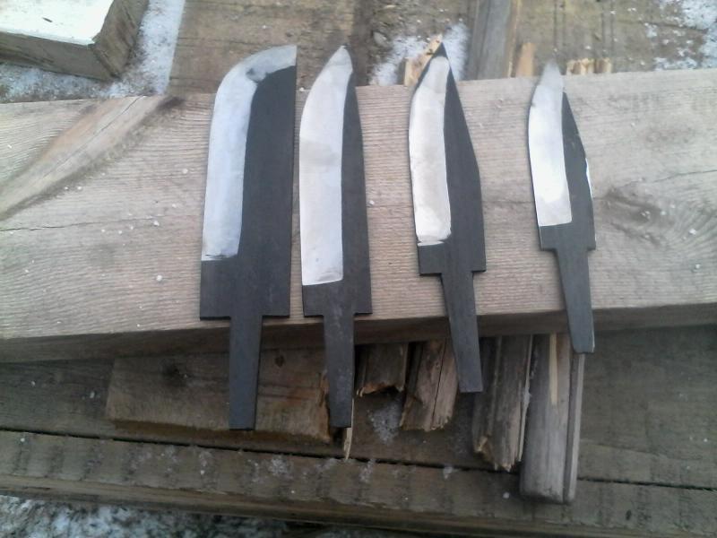

Сегодня делал закалку клинков и заготовок, сталь Х12МФ сталь понравилась . До этого работал только с 95х18.
 После закалки отпуск не позднее 2-4часов после закалки.
Шкурник на заказ, а клинки в работу или распродам. Из Питера никак не вышлют полировальную пасту, короновирус.  0*) 0*) 0*)
