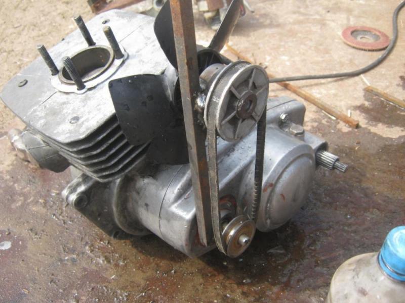

Со звёздами чуть позже отпишусь... Меня мучает вопрос по поводу, принудительного воздушного охлаждения двигателя, впереди тёплые и даже жаркие времена.. Что кто посоветует, как обойтись малой кровью?

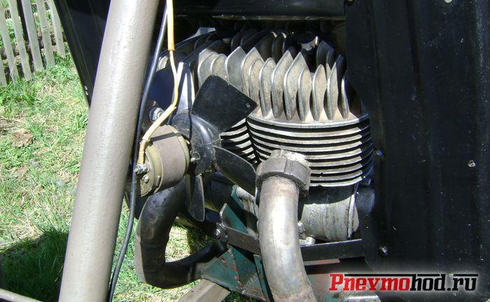

У меня стоял вентилятор печки от классики. Мотор юпитер 5. Ездил до температуры +20, теплее ездить не приходилось. Охлаждения хватало. Генератора родного тоже.
Как установить его правильно?

« Ответ #130 : Марта 04, 2020, 11:19:34 am »
Можно подробнее, что куда и как?  Включается принудительно или по датчику?
Прошу помощи по проходимости пневмохода!!!
« Ответ #131 : Марта 04, 2020, 11:35:45 am »
Включение принудительное, и делать кожух(диффузор) что бы оба цилиндра обдувало,

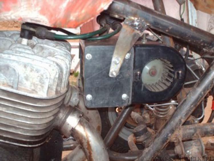

« Ответ #132 : Марта 04, 2020, 11:41:33 am »
Эххх... Вот бы увидеть наглядно.. Как куда какой провод с выводом на руль кнопки и как правильно сделать кожух обдува...... Там же несколько скоростей обдува

« Ответ #133 : Марта 04, 2020, 11:44:38 am »
Вот мой бывший каракат: https://pnevmohod.ru/forum/index.php?topic=8621.0
Включение тумблером на руле. Конечно, если сделать нормальный кожух, охлаждение будет ещё лучше.
ведро железное обрезать вот и кожух,

« Ответ #135 : Марта 04, 2020, 11:58:03 am »
Главное что бы правильно поток шёл... Я так понимаю, что он должен сзади поворочивать, то есть закруглятся кожух, что бы поток как бы поворачивал в окружную...типо формы улитки
