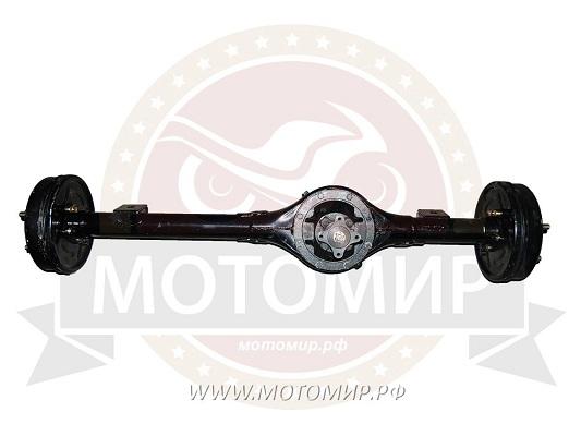

Приветствую уважаемые самодельщики. Случайно натолкнулся в интернет-магазине на задний мост к грузовому трициклу. Заинтересовал он своим легким весом в 38 кг. и явно тяговитым редуктором. ПЧ к сожалению не указано, только ,,планетарка 11 зубьев,,. Длина моста- 1140 мм. Предназначен под мощность двигателя грузового трицикла 16-18 л.с.
Кто что думает по поводу применения данного моста на легком каракате-трицикле(или квадре) или может уже кто-то его применил и пользует ?

Оно конечно щастья чем больше, тем лучше- можно сразу от трактора мост впендюрить.. ::crazy:::  Только на снегу каждый килограмм-это пуд! Предполагаю использование движка 9-11 л.с. ,легких колес на камерах с шубой и жиговский мост мне кажется избыточным по прочности и соответственно весу моста(52 кг). Еще в радиусе 150 км. нет токарки, чтобы заморачиваться с самопалом, поэтому интерес  именно к готовому мосту. Как то так. -hi-
Еще пару фото...диаметр барабанов 240 мм.
Это явно какой то серийный мост. Похоже даже ВАЗовский. С чего он вдруг стал весить 38 кг.? Тоньше полуоси? Снятые тормозные барабаны и колодки? откручена центральная часть моста? Вот вроде и экономия веса. -hi- Тормоза вроде на месте.
Легкий мост для зимнего трицикла .
« Ответ #8 : Января 30, 2020, 23:13:00 pm »
Там ГП вроде как от мотоцикла стоит  ::thinking:::

Однако дешевлее махорки продают, правда вес не указан. И что пришлют-вот вопрос, если вообще чего-то пришлют. Не, такие б\у девайсы сначала нужно руками пощупать, так что не вариант. Спасибо за участие. -hi-
Не, в магазине по фоткам мост полностью в сборе, также к нему крестовины и карданы есть в продаже . Также легкие мосты появились и на китайских заднеприводных квадроциклах ценой около 160 тыщ- в интернете нагуглил. Скорее всего сами китайцы производство  наладили. Фото моста квадрика.

Земляк, продаваны и вес наверняка не знают? Cамые легкие автомобильные мосты наверное у малыша Джимни? И подозреваю,что задний мост будет тяжелее сабжевого китайского(38 кг) ::thinking::: Мну пушинка нужна. 0*)

40 кг вроде мост классики со срезаным лишним без тормозов.

Sok, если вы боретесь за вес моста то самое первое, что надо сделать, это убрать родные идиотско-барабанные тормоза. Толку от них все равно мало, а весу много. И поставить один диск на хвостовик. Выиграете и в весе, и в эффективности торможения.
