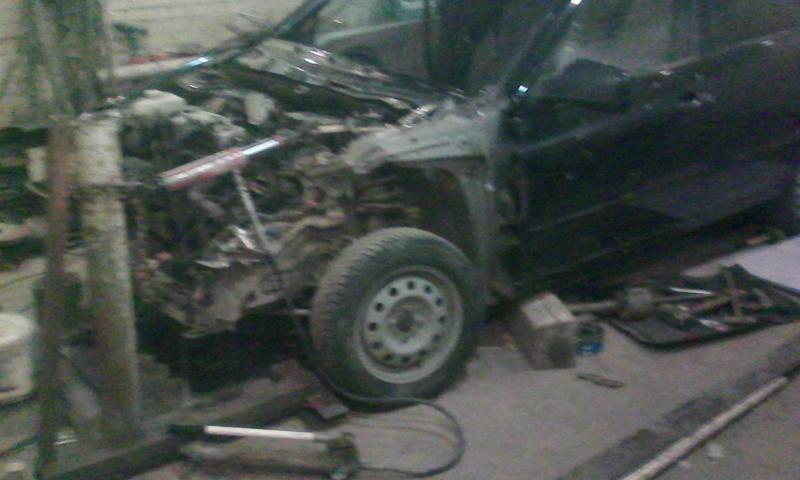

Не много не в тему - до покраски ещё дело не дошло. Но может кому-то будет интересно.
Готовлюсь к потягушкам, вооружён и очень опасен.  ::cheesy::: Все цепи перервал - новую купил.  ::undecided:::

Я бы сначала немного за стрелу потянул и только потом стакан стал дёргать !
Андрей мтз,   -hi- Стрела оторвана - никуда не упирается, её потом потяну. А вот стакан в слон защол - аж печку поломало.  :(

« Ответ #3 : Января 22, 2020, 15:47:45 pm »
Даже если она оторвана .
Я бы сначала за стрелу тянул .. -hi-

« Ответ #4 : Января 22, 2020, 15:52:52 pm »
Андрей мтз,   -hi- А вот стакан в слон защол - аж печку поломало.  :(
Тогда надо мотор выдергивать..
Понятно , что не охото и вроде и так можно сделать , но по уму надо выдергивать..
Там за стаканом складка будет и ее при наличии мотора сложно будет и выпрямить и покрасить .

« Ответ #5 : Января 22, 2020, 16:03:13 pm »
Пока подрастяну - всё зажато. Даже АКБ вытащить сейчас не могу - главный тормозной как вошёл в него, так и не хочет вылазить  ::cray:::

« Ответ #7 : Января 22, 2020, 19:30:35 pm »
Теперь в тему, продолжай.
Юрий.,   -hi-  Что-то, я не был готов, что это выльется в новую тему. Не знаю будет ли у время всё освещать. Правильнее было бы назвать - правка кузова. Есть специализированные форумы. В теме про "малярку" я хотел показать - что может предшествовать малярным работам. Не везде, есть под боком СТО - со стапелем. Может и самому можно сделать....  Если что - подскажу .... ::mail1:::

« Ответ #8 : Января 22, 2020, 20:04:42 pm »
Ну как сможешь, а так, тема общая, может кто еще что покажет.
Я в роли стапеля бетонную стену гаража использовал, там закладные были видны, так я петли приварил и цепной талью вытягивал 09 свою, был случай, Ниву догнал, а у нее бампер мощный, дюраль, ну я радиатор и положил на движок. ::cheesy:::
