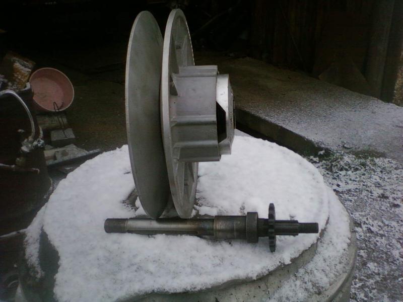

О ресурсе вариатора на примере 2-х годичного пробега прим. 2,5 тыс.км на переломке под 800кг с двс.18,5 ЦР 2,26,кпп 010, мосты 3110 с  5,125 п.ч. колёса 1400.
Начало выезда середина апреля, конец- ноябрь, в этом году декабрь.
Ведущий- Сафари, тот что с красной крышечкой посадка 25мм на шпонке. Ведомый-от с/х Тайга. В первый год 1200км  проблем не замечено ни в том, ни в другом. Летом пыли хватало, особенно при выезде на гравийку и песчаную грунтовку. Смазывал регулярно оба вариатора, тогда не мыл ещё. На второй год 1800км(с нарастающим итогом) стал появляться скрежет в моторном отсеке при такой ситуёвине: въезжаешь в чачу на 3-й передаче, сбрасываешь газ до малого(скорость движения падает до остановки почти) и прибавляешь газ. Пока не наберёт обороты(варик не раскрутится) шум есть, потом проходит. Заглядывал, ощупывал- видимых причин не находил(люфтов нет, ремень в норме) смазывал и дальше ездил. Когда вибрация,  шум  стали проявляться на 2-й передаче в той же "мерной луже" :) стал разбираться. В ведомом Тайги криминала не нашёл. В ведущем Сафари:
односторонний вынос щёк медузы

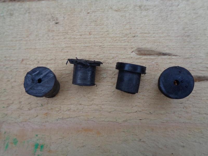

износ вкладышей с "тяговой стороны", с другой-в норме, можно не менять или даже при нехватке их переставить (за нужду)

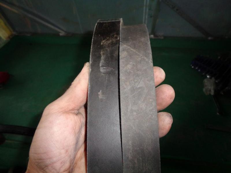

ремешок из 33-го стал 32-м, но износ равномерный
Поменял новую медузу 1200р Мотодог, ремешок оставил тот же. Шум прошёл. Стал после пыльных пробегов автомойкой отмывать варики, да и двс. Км прим. ч/з 200 на ремне трещины обнаружил и замер 31,5мм.

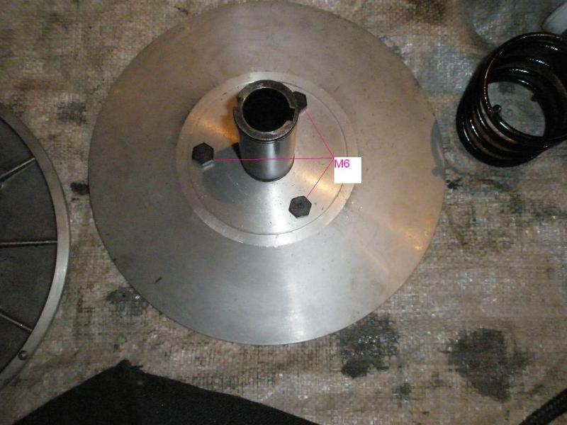

Заменил ремешок на новый. На ведомом Тайги развёл тарелки 3-мя болтиками М6.  Эти операции проводил, советуясь с товарищами-вездеходчиками, тоже из страны Советов. ::cheesy:::
Фотки ведомого Тайги ниже, чтобы понятнее.
