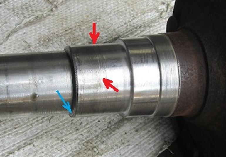

::morning1:::  Чуток не сходится там. Посадка под подшипник на "нивской" полуоси - ф35. А проточить  - под ф40?  ::mail1:::
 Втулка там наварена на твоих фотах
сильно сомневаюсь
Сомненья вьюношей питают. ::cheesy::: Внутри полуось сырая,основную нагрузку несет наружный цементированный слой,ну и труба толстостенная как в этом случае на излом крепче кругляка.Просто размер 30 мм для наших колес почти за гранью.
сказал она каленая
От фланца до посадки подшипника точится нормально.Самое тонкое место за подшипником 35 мм,следовательно сальник 35х50х7 самый доступный.
Вот и я как бы в этом до сих пор был убежден,яндекс опровергает.Но выход еще брать нивские полуоси и протачивать под 35-40 под сальник. ::undecided::: Где их брать,вот в чём вопрос. ::cheesy:::
а я в этом очень сильно сомневаюсь  ,не в осевом отверстии ,а в радиальном ,сделай там хоть 3 мм ты ее ослабишь ,потому что будешь сверлить сразу за подшипником куда приходится вся нагрузка от веса плюс удары в рыжках ,здесь не разгруженная полуось ,отверстие радиальное будет приходится на самый пик ,
П ты не сомневайся, ты сверли шейку радиально насквозь Ф5-6. У Нивы 48 примерно диаметр шейки, и первое что подтвердит твои сомнения это шлицы полуоси, второе это переход с шейки подшипа.
На 47 сальники есть, на Али так точно всё должно быть. Можно втулку сделать под сальник 1,2-50*65*8 от коленвала СМД например. Лучше узкие, если ширина 8 то корпус сальников можно вжать в высоту 30 мм с учётом стопорных колец, хотя при 0,3 и без колец они не вылетят если нарезку на корпусе сделать.
« Последнее редактирование: Марта 01, 2020, 22:57:52 pm от Samstan »
Синей стрелкой -  щель между втулкой и полуосью. Красными - стык заваренный.
