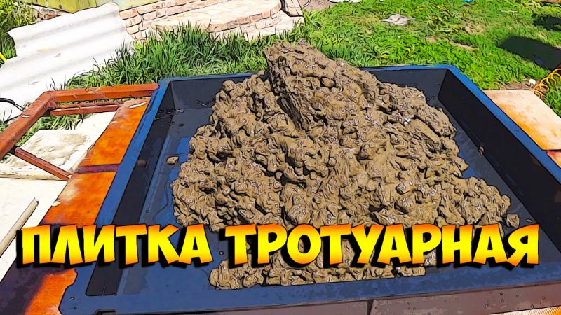

баламут36,  Может стоит добавить жидкого стекла ? Увеличится производительность в день. Но , добавить столько, чтобы не выбросить после замеса бетономешалку в металл.
Можно поподробнее. Как ж стекло влияет на производительность?
Ж. стекло ускоряет схватывание бетона(раствора)
Ж.стекло -силикат натрия . Выращивает собственный кристалл совместно с цементным . скорость роста колоссальная . Зависит от процентного содержания . Способен разращивать кристалл в затвердевшей структуре , и по сему используется для гидроизоляции . Как канцелярский клей кристалл не стойкий к воде но в смычке с диоксидом кремния уже не рушим .
Способность подобной смеси застывать быстро под водой используется на флоте при заделке пробоин и ремонта подводной части гидротехнических сооружений .

Для тротуарной плитки вряд ли пригоден . Данный бетон имеет рыхлую структуру и не боится жидкой воды . При заморозках -разморозках  повышенная капилярность его в песок порвет .

Василий зачётно подметил! 1*11 Жидкое стекло обычно применяли в погребах при заливке пола, стен, хорошо воду держит, а вот для плитки действительно ни к чему, слишком много за зиму циклов заморозка-разморозка.

Рост кристалла заканчивается через дней так сорок (если не высох ) высохнет придется ждать несколько столетий на переформатирование , в период полуроста его теоретически можно зажелезнить .В периоды от десяти до 20 дней , зависит от содержания влаги он освобождает ходы мех крупными кристалами кварца .  С твоей рельефностью я даж не представлю как . Больше четырех мм даже не стоит пробовать , рвет трещинами .
