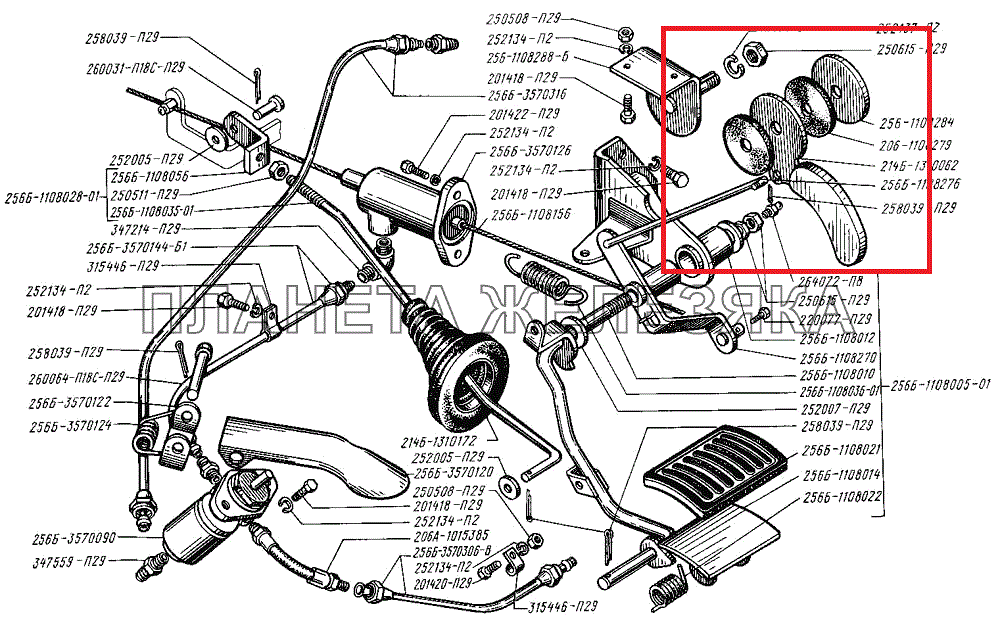

Можешь сам как на кразе с крановой установкой сделать . Там всего то шайба и фрикционный диск  под ней , чтоб точно выставить 50гц на генераторе .
А как у Краза устроено, не видел ни разу.

Вобще то и сам подзабыл пришлось в инет лезть  :)  Два фрикциона там . Ну тебе независимость педали газа не нужна поди ?  Только то что красным выделил .
