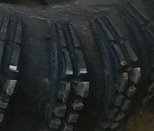

Все пилилки только для тех колес где потрох не вырван . Остальные только ножик и трубка в дрели . Трубка правильный клык формирует , особенно если высокий то трубка примерно диаметром как амортизатор , тогда у него основание правильное будет
  • Сообщений: 14628
Изготовление протектора "Шестеренка"
« Ответ #48 : Января 17, 2021, 00:14:59 am »
Нашел .  :yahoopnevmo: Кордовая подошва остается за пределами клыка .На клыке напротив ведра видно количество проходов тонкой трубкой (из газовой стойки ваз 08) . Нижний проход крупнокалиберная труба .

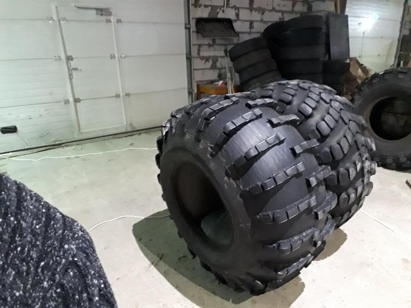

Всем привет. Изготовил товарищу шину ,Шестеренка в шахматном прядке. Донор КАМА вес донора 96-97кг.износ от 15-50% Вес покрышки ободраной с наружи 45 кг,клыки проредить думаю 3-5 кг срежется. На боковине 4 слоя,зарезался в пучкой клин(так как на боковине 6 слоев) и на беговой добавил слой.
