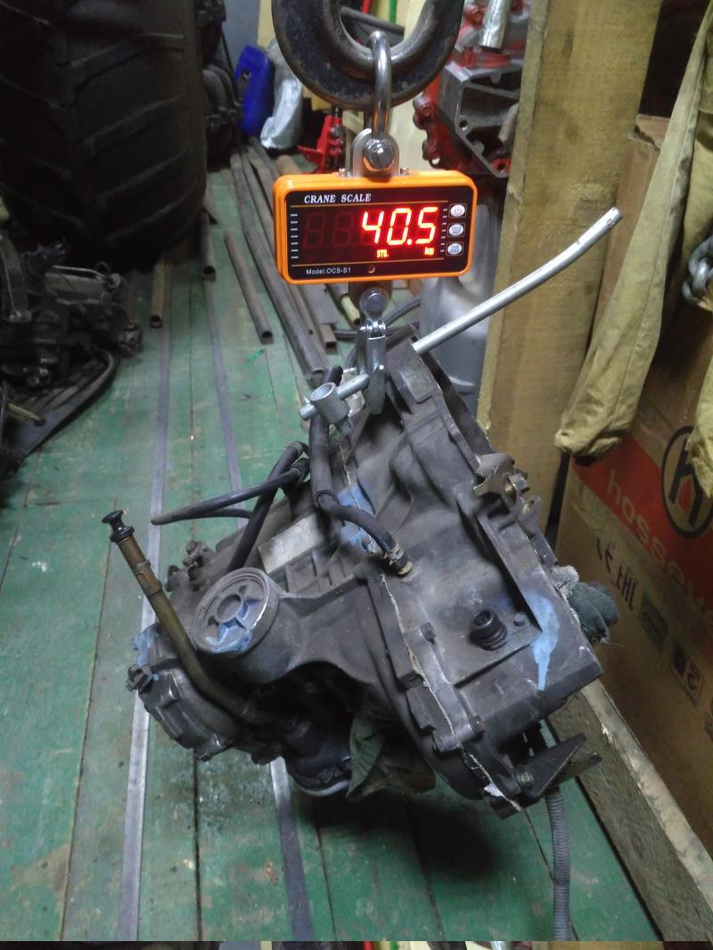

Акпп Ниссан Марч,простая гидравлическая
Ниссан Акпп тяжелые шо капец!
ниссан прессаж-х треил. 4WD

Забыл акпп 2WD двигатель EJ-VE.

Простите фото в  верх ногами.

Вроде вниз головой  ::undecided:::
Можно два глупых вопроса
1. она ж вроде безмоглая ? Ну или простая в установке без родного ДВС
2. какой у нее код  ::shy:::
Она безмозглая.
АКПП Daihatsu, Toyota Storia, DUET 2001-2004(2003) M110S, EJVE во Владивостоке 4WD,она. Привод откручиваешь и она получается 2WD. Но у нее передаточное число пониже чем чисто 2WD.
https://pnevmohod.ru/forum/index.php?topic=7204.msg257048#msg257048
Есть АКПП от дайхатсу они внешне похожи очень,судить о том,что они Идентичны,я не могу,так как не трогал,а фото весьма одинаковые.
АКПП на DAIHATSU MAX L950S EF во Владивостоке,вот цена в 5 раз ниже.
