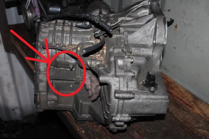

« Ответ #23 : Апреля 12, 2019, 00:57:40 am »

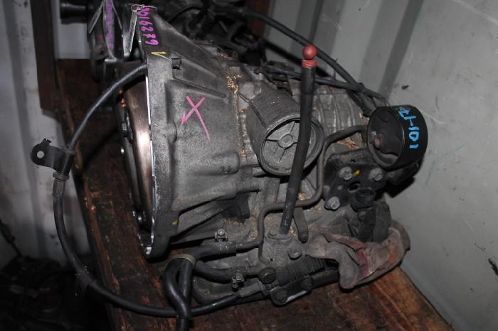

АКПП Ниссан на CD20, машину не знаю, может виноград какой-нибудь. Цена: 6000. Тросы откушены, обычно около 10тыр стоит.
Сакура Моторс.
Вес по накладной почему-то 139кг, но это с ящиком и тремя приборками в картонной коробке. 0,22куб.м.
Ништяки из Японии
« Ответ #24 : Апреля 12, 2019, 01:02:21 am »
Кстати у ниссановских безмозговых поперечных акпп нет разъёма там где кружком я обозначил. У мозговых есть.

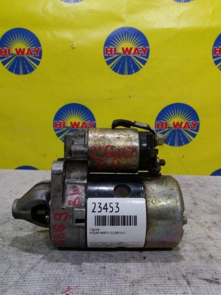

Стартёр и насос ГУР по 500р на литровый мотор Двигатель: CG10DE, Кузов: K11.
Вес не помню, не большой. Везли Энергией и около недели продержали на складе в Питере.

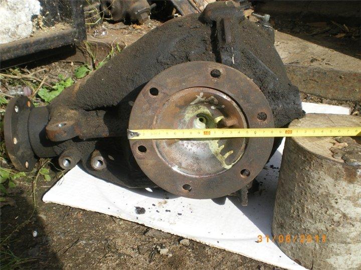

Дима Gudvin, можешь померять ширину заднего редуктора Мицубиси Паджеро 4 с приводами, какая ширина заднего моста получается при такой подвеске? Ещё не помешало бы фото максимально вывернутой наружной гранаты этого привода заднего, а ещё лучше бы сравнительное фото со шрусом УАЗ -hi-
Ништяки из Японии
« Ответ #33 : Апреля 12, 2019, 23:00:52 pm »
P_S_M,
Так у меня с 4ки нет, только с 3ки.
На 4ом ШРУС вставляется, а на 3ке к фланцу прокручивается.

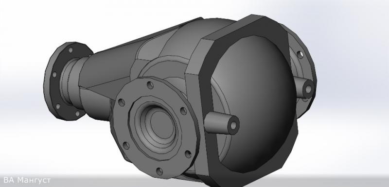

У Игоря Мангуста есть 3д

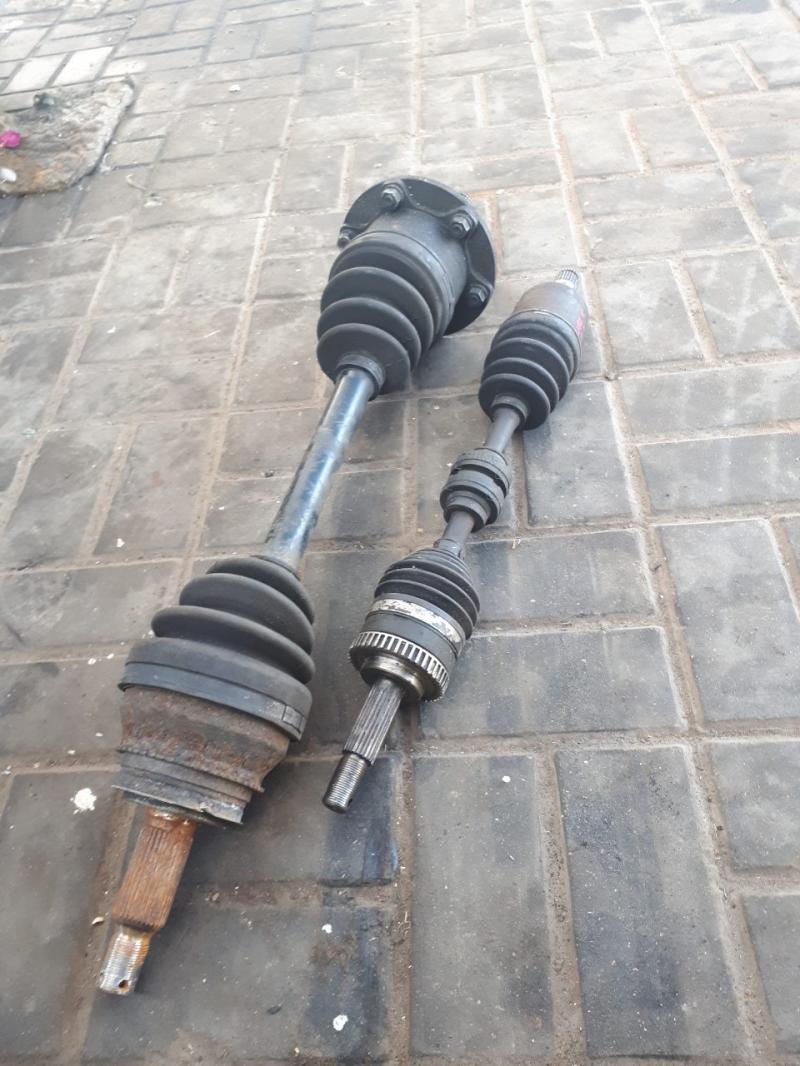

« Ответ #36 : Апреля 12, 2019, 23:40:37 pm »
Задний паджеро по сравнению с простым ниссановским, альмеры например.

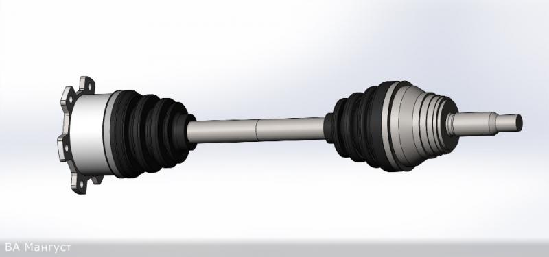

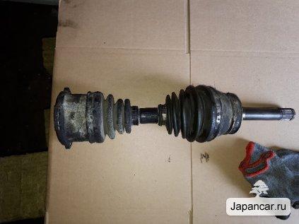

gudvin,     -hi-   А от Атласа привод фото?
Ништяки из Японии
« Ответ #38 : Апреля 13, 2019, 01:52:22 am »
Так я не покупал их.
Они тогда стоили каких то не реальных денег, хотя точно такие же на террано стоят от 1тыр.
Т.е без колхоза, можно взять передние кулаки террано и приводы. Ну и рычаги на торсионе, если уж собирать подвесочный передок.
Я хотел макферсон, поэтому кулаки взял от цефиро и её же приводы. Тоже неубиваемая тема, фото будут обязательно с описанием.

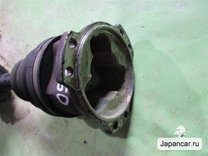

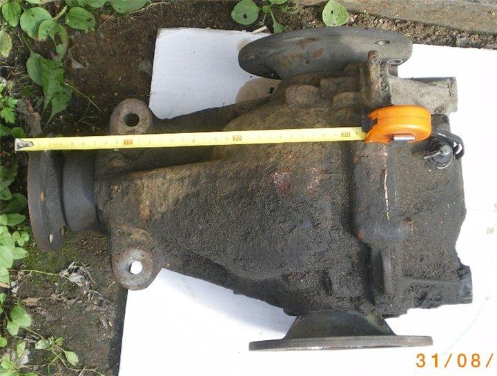

Внутренний шрус отрезается и приваривается блин под 6 болтиков на фланец атлас/террано.  Шов там получается на диаметре почти 70мм, поэтому к прочности вопросов нет.
Ништяки из Японии
« Ответ #39 : Апреля 13, 2019, 02:03:21 am »
Вот например атлас, от 5тыр
Вот террано, от 500р. И он даже чуть длинней, мне кажется.
