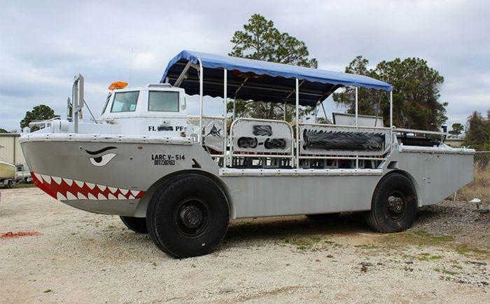

Симбиоз удовлетворительной лодки и больших пневматикуов, имхо, не достижим в принципе!
Когда то мозг сам себе выносил и копался в поисках самоходных лодок на пневмоколесах . В природе они существовали но почему то не очень то стали популярны . Возможно  накопленный на форуме интеллект форумчан сможет залатать прореху в столь изысканном  чуде как ледоходная лодка .
 Годах не помню каких , то ли конец семидесятых толи начало 80х в наших краях была странная самоходка , на корме лодки была приделана бочка на которую надеты камеры грузовиеов . Изначально бочка была глушителем , можно сказать идеальным глушителем . При том к ней были прикручены камеры через штуцера и камеры надувались становясь одним большим катком , рулила лыжей .
Попытки поиска  подобий пневмоколесных лодок у меня результатов не принесли . Военный образец БМК мало интересен .
