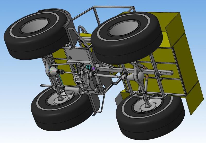

Ну типа вот такой...
Лифан 13 л.с
КПП 2108 гп 3,9, моторная оно же сцепление поликлиновый ремень i-2,25
База 1900
Ширина 2000
Длина 3100
Высота 1950
Вес 550 +/-
Колеса Урал высокие какие-то, по уверениям владельца.
РМ 2105+рулевой демпфер из амортов Газель
Глушак ОКА
Ручник имеется
Хитник-3, переломка
« Ответ #41 : Августа 19, 2017, 18:23:47 pm »
Лист на дне будет или каким-то другим образом боковую жёсткость рамы обеспечишь?
Да, заднюю часть усиливать надо,узел перелома будет выгибать раму.
