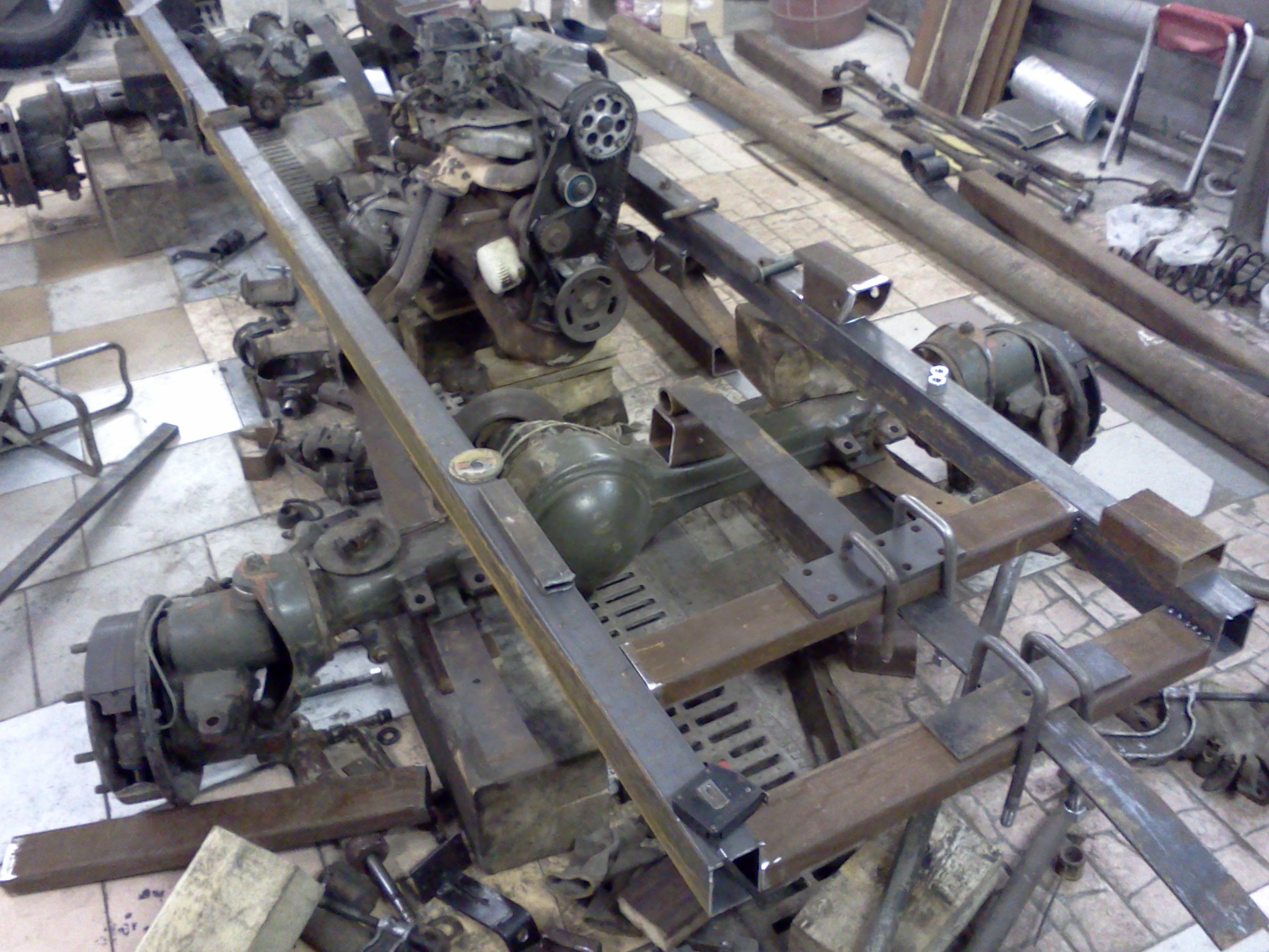

Вместо а образника  верхняя полурессора будет нормально работать?
Разумеется нижние полурессоры разверну вперед.
  У Вас продольные нижние рессоры балку держат ?
Как будет крепиться верхняя п/рессора? Мост будет продольно перемещаться при наезде на кочку-ямку.
Внизу полурессоры (еще не отрезал,волговские)от рамы расходятся чуть в ширь
Верхняя полурессора будет крепиться впереди стремянками к двум поперечинам(как на фото), нижние полурессоры перенесу вперед моста,что бы не было встречных напряжений

« Ответ #5 : Мая 21, 2016, 20:01:40 pm »
Забыл добавить, полурессоры (вернее коренные листы) у меня используется только как направляющий аппарат, пружинить будут задние стойки ваз08.
