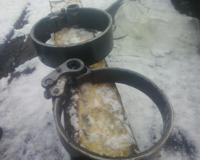

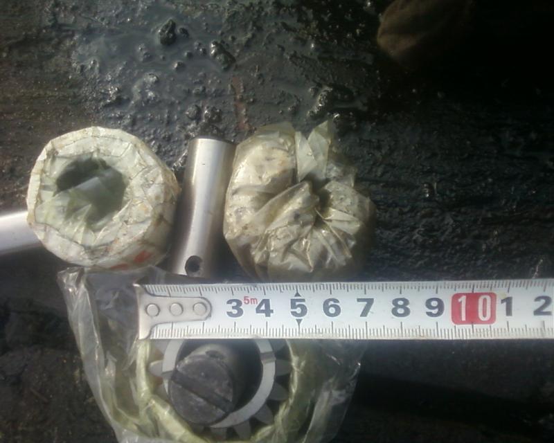

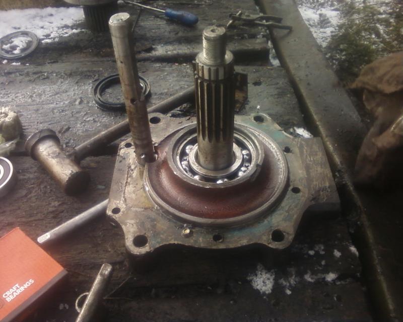

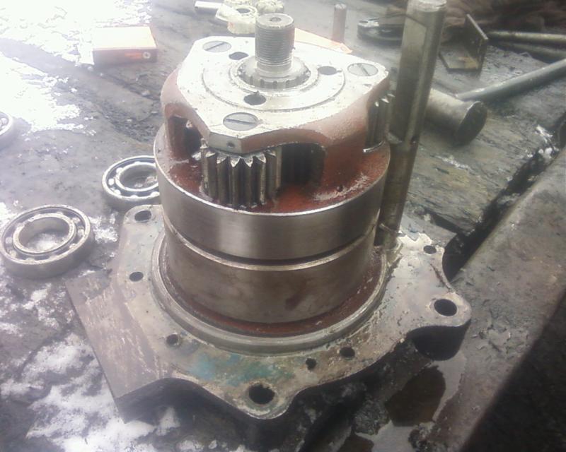

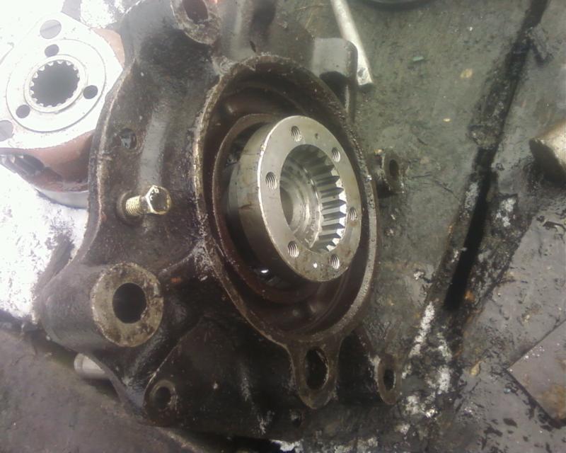

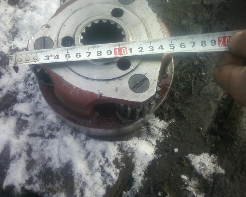

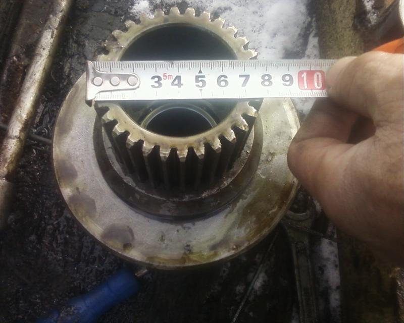

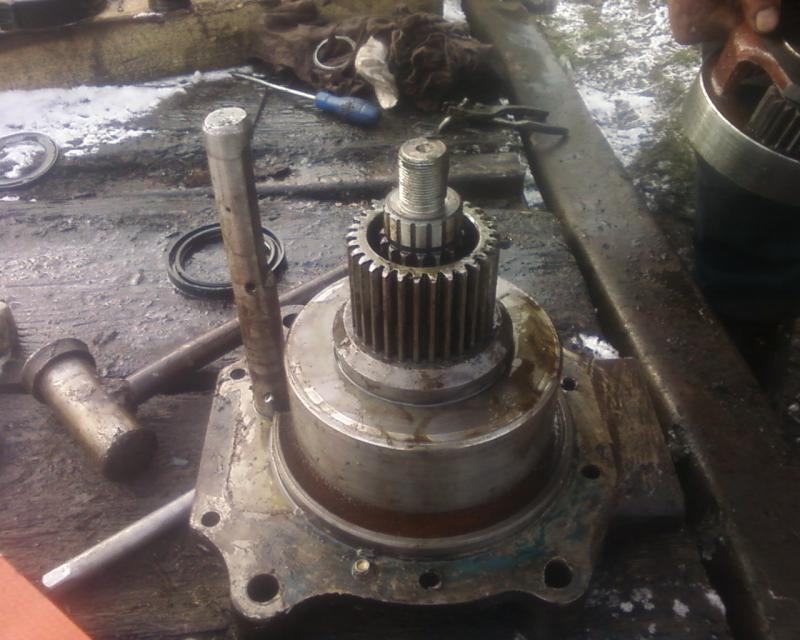

На днях увидел ремонт ВОМ трактора Беларус-892 и подумал, хорошая идея для КР. Две тормозных ленты, наверно, две скорости. Понижение должно быть 3 и 1,6.
Кое-что заснял, может кому бредовая идея взбредёт.

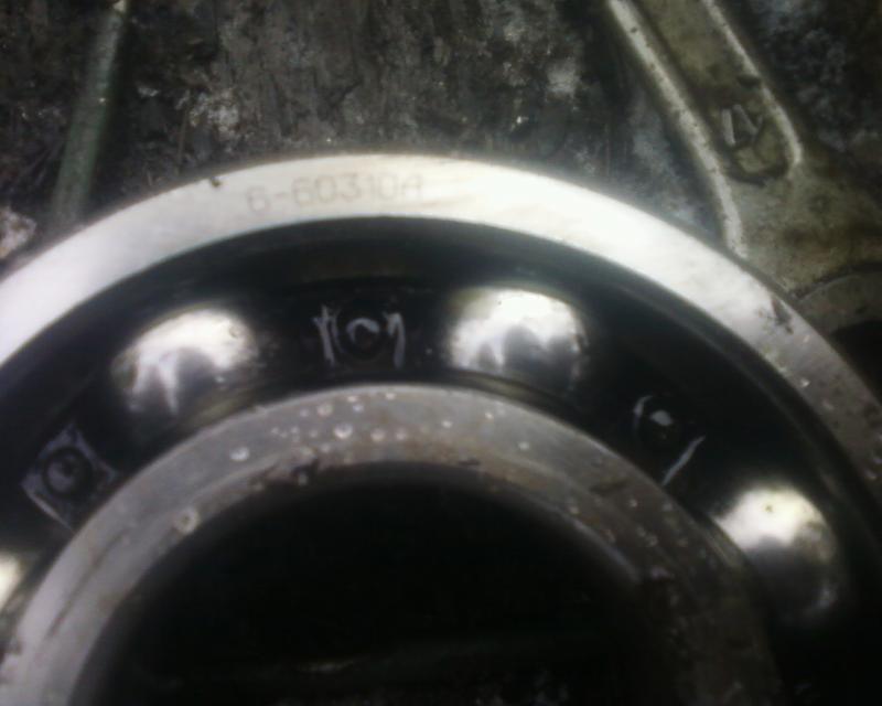

Подшипник на валу 6-60310А

Уже есть готовый, с подкачкой, ступица уаз- нива. Но есть вопросы к качеству новых шестерен.
Нужно немного доработать и в путь.
Этот проект Олега Leon10010 из Тамбова.

1*11
Да, это первый вариант был, потом Олег еще шестерни резал нужного размера. Для больших колес, не требующих портальных мостов это самый приемлемый вариант!

« Ответ #7 : Февраля 01, 2020, 23:27:49 pm »
Насколько я в теме ВОМ МТЗ ,то скорость там одна,может что новое ? А так одна лента ВКЛ другая ВЫКЛ. Бредовая идея проста для бортоповорота,только ступицу со  звездами отдельно через кардан ,а сам ВОМ в масляную ванну.Сергей51 недавно еще делал.А так многие применяли.По собственному опыту могу сказать ,что 30-40 Квт ВОМ передаст спокойно. -hi-

У нас на работе есть бурилка на базе мтз.Дак вот по опыту неодкратного ремонта и работы никакой мое мнение что это полное гэээ.Проблема в том чтолетны нихрена не держат,буксуют,чуть нагрузка и бур встает.снашиваются,горят и тд.может конечно что то не так настраивают наши работники,но успехов нет....
Сам я работаю на бурилке на базе газ3308,до нее газ66.Дак вот на этих машинах либо двиг глохнет,либо обрывает предохранительные штифты,но бур просто так не встает.
Если делать кр на основе этих железяк то никаких лент!!!А по поводу какой момент это выдержит надо четко понимать что передать мощность 50квт при 2500 обмин это один момент и передать те же 50 квт при 200 обмин это очень разные крутящие моменты,и соответственно нагрузки.

А нафиг в КР нужны ленты?! Шестерни и все!
