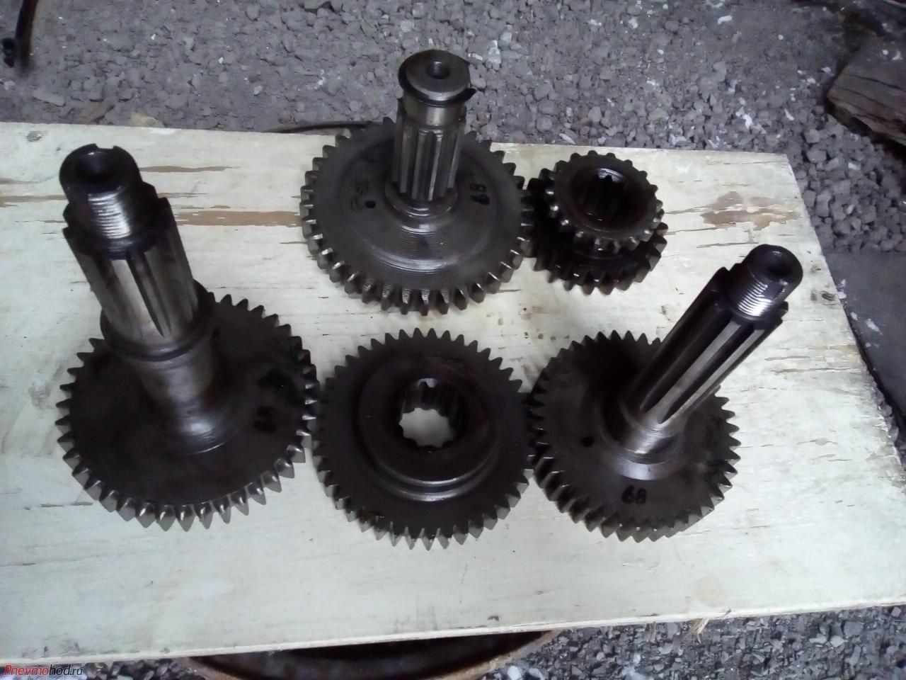

Сходил и сфотал шестеренки. По порядку  . Это потроха мелкомодульный что стояли в моей рк . Они дают пониженную 1,5 примерно.
Re: Установка КИТа в рк уаз
« Ответ #29 : Ноября 06, 2016, 20:40:43 pm »
Это прорвал с шестерней пониженной от крупномодульной рк . Не показываю весь комплект потому что выходные валы установил на тюненговую рк.
« Ответ #30 : Ноября 07, 2016, 01:02:30 am »
Вечером писал с телефона и все куда то сбросилось.Продолжу.На фото промвалы с шестернями включения переднего моста.Отлично видно что вал крупномодульной рк имеет значительно более толстые шлицы.Их диаметр 45мм а количество 16. Промвал из мелкомодульно рк имеет шлицы потоньше,их диаметр 35мм а количество 12штук.Шлицы на мелкомодульном валу полностью одинаковые со шлицами на промвалу от ижтехно и на выходном валу кпп уаз точно такие же шлицы.На обоих валах шлицы эвольвентные.Это я все к тому что если Юрьевич надумает делать промвал то чтобы подошла родная стандартная крупномодульная шестерня включения переднего моста то шлицы надо делать толстые.Так же не исключаю что на поздних прямозубых крупномодульных рк на пром валу могут быть и тонкие шлицы.Это я сейчас посмотрю по каталогам запчастей.
Есть и еще один нюанс.Если делать более глубокий тюненг рк с установкой на выходные валы  зубчаток от промвалов рк старого образца то имея на промвалу тонкие шлицы можно туда одеть шестерню пониженной старого образца без переделок.
Да,понаписал я .Кто угодно запутается в этом многообразии шестеренок... ::cheesy:::
« Ответ #31 : Ноября 07, 2016, 01:52:55 am »
Полазил я сейчас по каталогам и выяснил  что в каталоге 1993 года в рк промвал с толстыми шлицами и подшипник фиксируется гайкой.В каталоге 2002 года промвал с тонкими шлицами и подшипник фиксируется стопорным кольцом.В каталоге 2005 года рк уже косозубая. Не надо путать года каталогов и года выпуска авто,они не взаимосвязаны.Точные года выпуска и какие рк ставились надо наверное на уазбуке спрашивать.
Вероятнее всего ижтехно делает шестерню свою включения переднего моста потому что у покупателя может оказаться рк с не подходящими шлицами.Выходит что на том комплекте что я установил шестерню включения переднего моста можно установить стандартную под тонкий вал. Каталожный номер 3741-1802088
