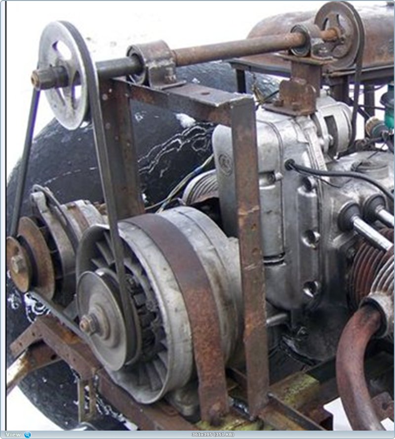

Друг хочет заменить гену на днепре, мотор стоит на самодел. тракторе, нужен обдув, есть два карлсона с иномарки, у родного гены мощи явно не хватит. Имеются два гены г-108м(то ли с москвича 108, то ли с трактора)и г-221 (от 2101).  Поискал тех. хар-ки: гена- 424(днепр) крутится от 2400 до 5000, гена г-108м от 2100 до 7500, гена г-221 от 5000 до 13000. Привод хотим сделать ремешком с вала самого гены, вопрос такой, не ошибся ли я с цифрами, сколько крутится гена на днепре? надо узнать какой делать передаток на имеющиеся гены чтоб давали нормальный ток даже на холостых.

Юрий, умнож обороты двигателя на 1,3 -  это обороты генератора на Урале и Днепре.Завтра размещу фото, как сделал я.

Примерно так и будет, только один гена и сбоку наверно, а вот шкивок почти так и сделаем, а может и точно всю конструкцию, если по оборотам на нужные не выйдем, в связи с тем что диаметр шкивка, если его размещать прям возле родного гены, ограничен. А турбина конеш здорово, но ее надо найти, а с этим в селе проблема.
Юрий, умножь обороты двигателя на 1,3 -  это обороты генератора на Урале и Днепре.
Хорошо, так и бум считать, и по ходу тракторный ближе, а жиговский сильней раскручивать надо.

http://moto-planeta.ru/motoural/elektrikaural/483-generator-700-vt.html                                                       Юрий , я сделал вот по этой ссылке из инета , единственное что, там непонятен один размер 93 или 98мм.Я сделал 93, а нужно делать 98. Когда посмотришь, все будет ясно. Вот фото- генератор на верстаке и генератор установлен на место.

Спасибо Анатолий, может и так сделаем, если это окажется правдой.

Вот фото генератора на столе.
Фотку пжста перезалей, а то две одинаковых дал.

генератор  перед установкой.
Подскажите какая у вас ВВ катушка стоит, на фото чёрная, в продаже таких не видел и от чего такие вентиляторы?
     Денис, это катушка, которая идет с электронным зажиганием. Вентиляторы 8 лопастные N=110вт.от Нивы 21214 и других Жигулей с эл. приводом системы охлаждения.

Ясно, для таких вентиляторов и генератор помощнее родного надо!

Денис, охлаждение обязательно делай , чтобы было с запасом снять температуру. Я сделал еще контроль температуры каждого цилиндра, очень удобно сразу все видно - настройку карб-ов, зажигание, работу свечей. Сделал по принципу, как на вертолетах.
Охлаждение обязательно будет, только пока не определился с вентилятором, нет желания родной генератор менять, ищу не слишком мощные вентиляторы, наподобие кулеров на компьютерах.

Кулеры точно слабы.

Вот и хочу проверить, на компе гудят будь здоров, выбрать только самый большой!

Кулеры отпадают, у меня сын маленький сильнее дует  ::tease::: Может вентиляторы отопителя от классики попробовать?

Нормально будет!
