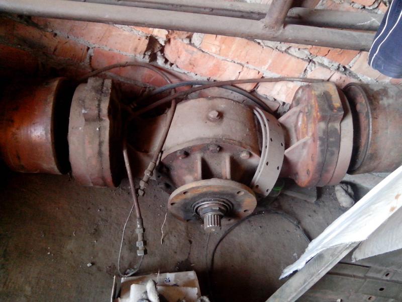

Выше в ветке двс спрашивал про мотор от этого погрузчика, есть с негоже мост с бортовыми, (короче весь погрузчик), дак вот интересует а можно ли с него бортовые прилепить на мост соболя??? Выдержат ли эти две шестерёнки в бортовой, колёса 1600 ???
Может кто что знает??? Может кто так что то подобное делал???

Забыл фотки прикрепить, может кому пригодится...

Вий, У меня на мостах такие полуоси  eb 687 -717  , таскают тапки к-700 .Сфоткай мост полностью  , не могу понять вроде речь шла про бортовые. ::rolleyes:::
Сфоткать сейчас не могу, мост на работе, вот фотка с инета у меня точно такой же,на фотке мост к верх тормашками
