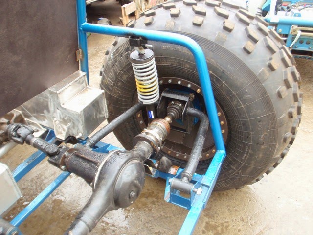

« Ответ #25 : Декабря 01, 2012, 22:28:32 pm »
Собрали трансмиссию и ходовую:
Очень гармонично и сбалансированно смотрится. Думаю, что спрос на ваши вездеходы будет не малый.
Куда на этот раз спрятали радиатор, или еще не поставили?
Почему дуга за сиденьями такая низкая? Планируете еще какие-то дополнительные дуги безопасности?
Может стоит удлинить задний багажник еще на 20-30 см, колеса вроде позволяют?
От чего использовали амортизаторы и пружины?

« Ответ #27 : Декабря 03, 2012, 00:13:44 am »
Радиатор будет стоять стандартно, спереди, охлаждение штатным вентилятором двигателя. Еще должна быть крыша, какая пока не решили. Стойки и пружины - задние ВАЗ 2108 еще не настроены, пока трудно, что то сказать, подойдут или нет. Про багажник ты правильно подметил, он действительно будет длинней :smiley: В общем, если успеем устранить косяки, на следующей неделе будем испытывать.

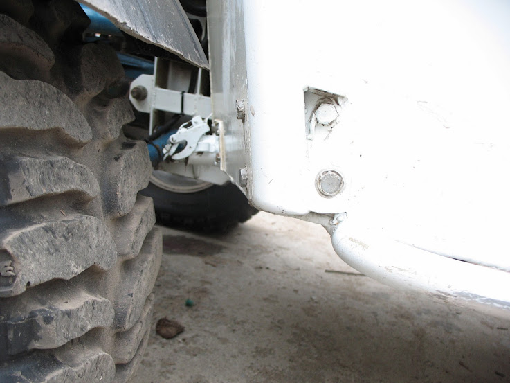

« Ответ #28 : Марта 12, 2013, 03:07:51 am »
Наконец то, как только позволила погода, провели испытания на воде;
и на суше:
На воде, скорость оказалась удручающе низкая, сейчас разрабатываем привод гребного винта от раздатки.
А по дороге, получились следующие результаты: скорость на пониженной передаче при 1000-1200об/мин.  около 1км\ч
Максималка на прямой передаче порядка 80км\ч
Испытания проводили с номинальной загрузкой, 2человека и 230-250кг. груза в кузове
