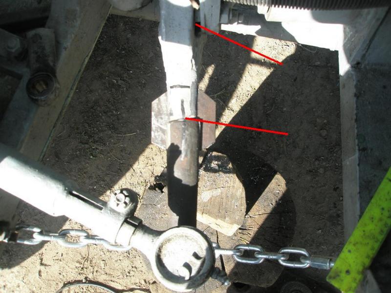

Если сошку надо укоротить то лучше у кольца наконечника резать, разделать до центра фаской 30 гр. сварить и отпустить, нагреть до красна примерно.
Вот не дай бог отломит по месту моей сварки, укушу локоть и скажу как же вы были правы. А пока остаюсь при своём: чем больше площадь разреза и площадь сварки ещё и с усилением, тем крепче деталь.
Уходи со своего на наше, усилители у тебя хилые и перегреты, площадь шва у кольца чуть меньше чем у тебя, а сила крушения навскидку в 3 раза меньше. Это не говорит о том что твоя сошка отломиться вот так прямо вот.
  • Сообщений: 3251
Оптимальная длина сошки.
« Ответ #26 : Апреля 18, 2020, 17:14:36 pm »
Хорошо, вот вы учёные люди, объясните мне неучу как удлинение рулевого рычага на УП (по сути удлинённая тем же макаром на 70мм рулевая сошка 53) выдержало сокрушающую силу? От неё не лопнула сварка+ хилое усиление в месте удлинения и не лопнула в месте соединения с УП сварка+ усиление( красные линии).
А порвало металл 8мм стенки швеллера 12 на УП, это было на практике? Писал выше..
Да просто, по-моему. Нельзя, чтобы усилие от движения п/рам( чем они массивнее, тем мощнее крушение!) жёстко приходилось на рулевые механизм и его детали: сошку, рычаги, рулевые пальцы, рулевые кронштейны.. надо чтобы сила гасилась более мощными упорами и плавненько :)
А для теории неплохо б положить под пресс сваренные(удлинённые-укороченные в разных местах) сошки, покажет. Но у меня из пресса только 16кг кувалдометр. ::cheesy:::

Александр, правильно все говорят что резать лучьше ближе к шаровой. Посмотри на любой рычаг. Чам ближе он к шаровой тем он тольше , и это не для красоты а потому что меньше изгибающая нагрузка.
Теория хорошая штука, спорить нечем если разбираешься слабо. Есть иногда и примеры природных рычагов с отломанными вершинами. Или соединения сошек у меня получились достаточные чтобы держать усилие или не было больших усилий, кроме отломанной стенки швеллера на УП ::thinking::: или сработало правило "где тонко там и рвётся"(не в узком понимании).
