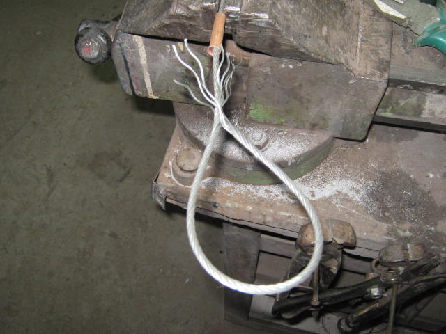

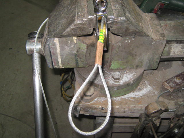

Трос в нашем деле весчь не заменимая.
Я вожу всегда с собой несколько тросов  разных размеров.
Петли на концах тросов заплетаю старым проверенным способом.
Конец троса расплетаю пожильно на сантиметров 25-30.
Затем начинаю формировать петлю. Сплетаю жилки навстречу друг-другу.
Когда петля сформирована,надетую загодя медную трубочку(кончики оной желательно развальцевать) одеваем на лахмотья троса и расклёпываем
Быть может ,кто-то скажет купи обжимки и не мучийся....
С обжимками мне не нравиться, такой трос не везде просунешь...
Может у кого-то ещё есть интересные способы тросоплетения?

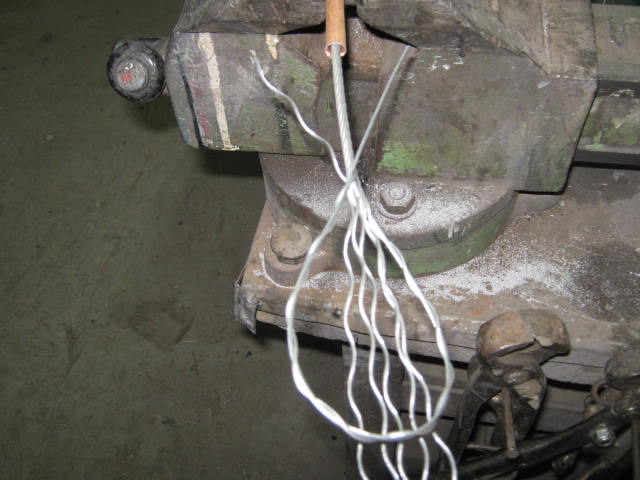

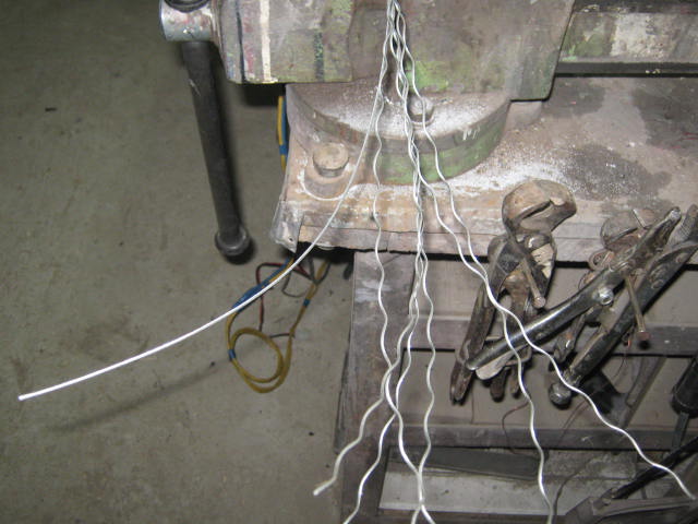

Я трос расплетал на две  половинки(не ровно получается, типа 3 и 4) . Трубочку отжечь =нагреть и в воду . После расклёпки, можно закрутить в зависимости от длины трубочки, на 90град. и больше.  Если не закручивать, можно опрессовать специально закруглённым зубилом. Где - то читал,  прочность такой заделки 90% от прочности троса.
