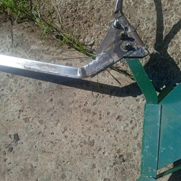

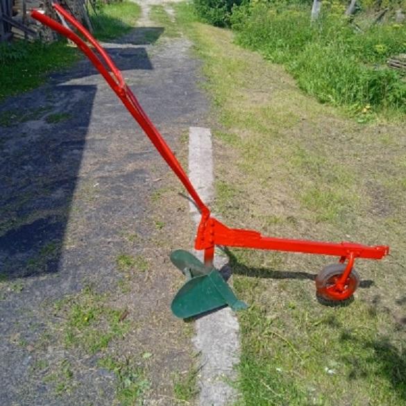

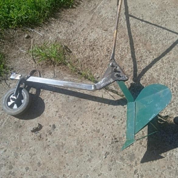

Весной дело было. Плуг 2-х отвальный (окучник) давно надобен был, кой как состряпал. Окучник для механической лебёдки с Лифаном, потому носимый человеческой тягой. Т.е. он должен быть лёгким. Из этих соображений основная рама из 20 х 40 х 1,5мм. ::shy:::
Хватило буквально на 2м! Не то что земелька тяжела, а корешок рябины рядом стоящей подцепил.
Срастил трубой 25 х 50 х3мм
Всё устаканилось. Окучил все полоски картохи. С углом атаки в тот раз норм.
Колёско- докатка мотоблока. :)
