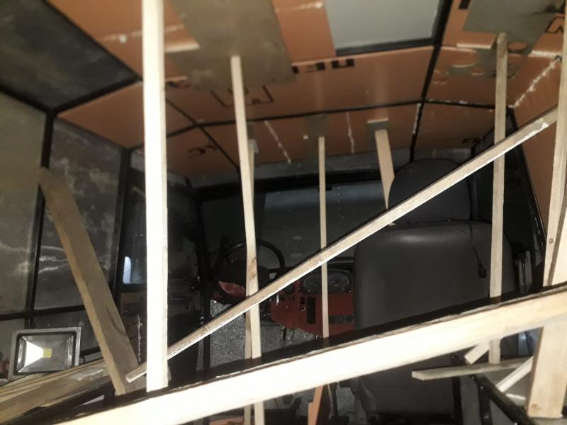

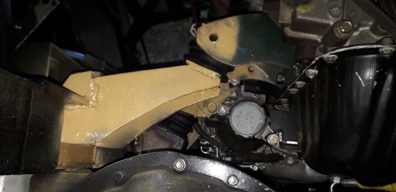

Подушки ваз 07 и маслянные магистрали на фото, салон обклеил пеноплексом 25 мм,50 разрезал вдоль струной подключенной к зарядному аккамулятора.

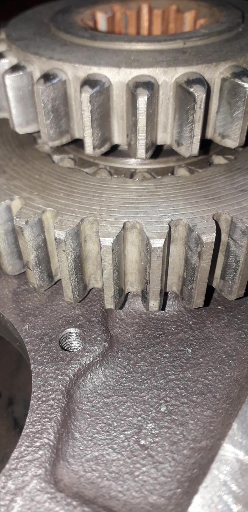

По совету товарища,в задний вал рк уаз,куда заходит промежуточная шестерня,поставил пластиковую шайбу толщиной 3 мм, То на старых валах,внутри выроботка от промежуточной шестерни и она может под нагрузкой туда глубже затянуться,а пластиковая шайба ей не дает глубже и при включение за подлицо там сидит.
Фото процесса нет,а вот куда ставится, сам валик,фото есть.

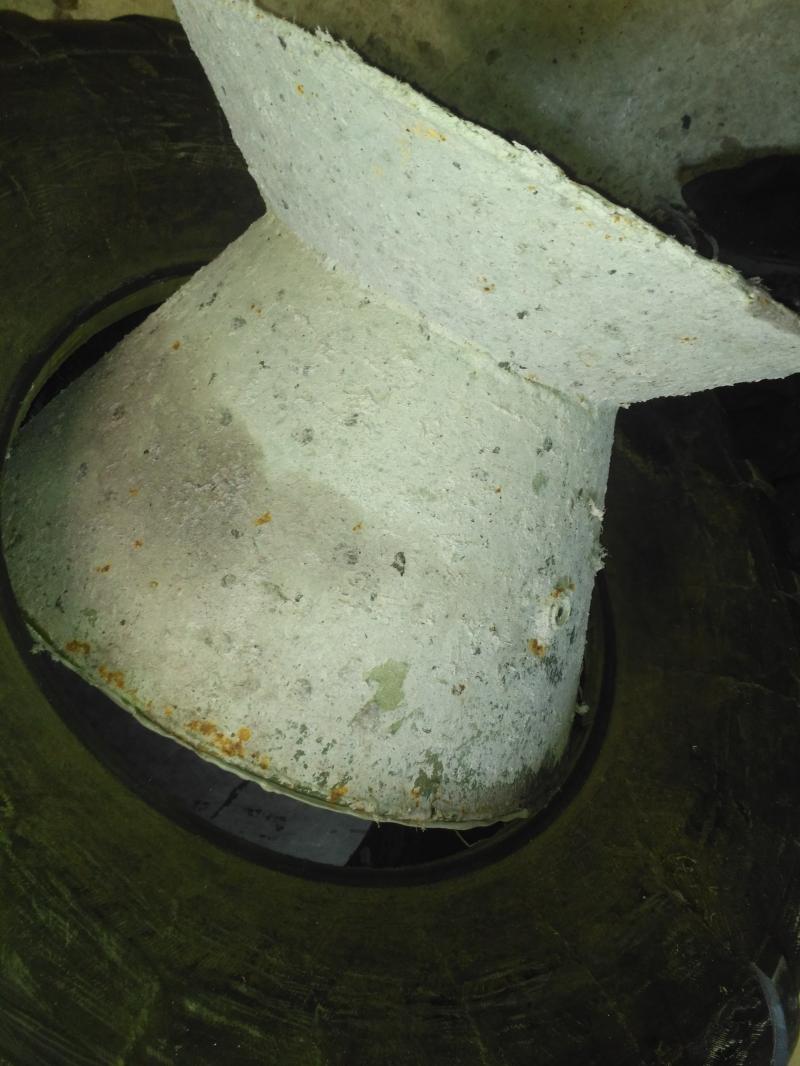

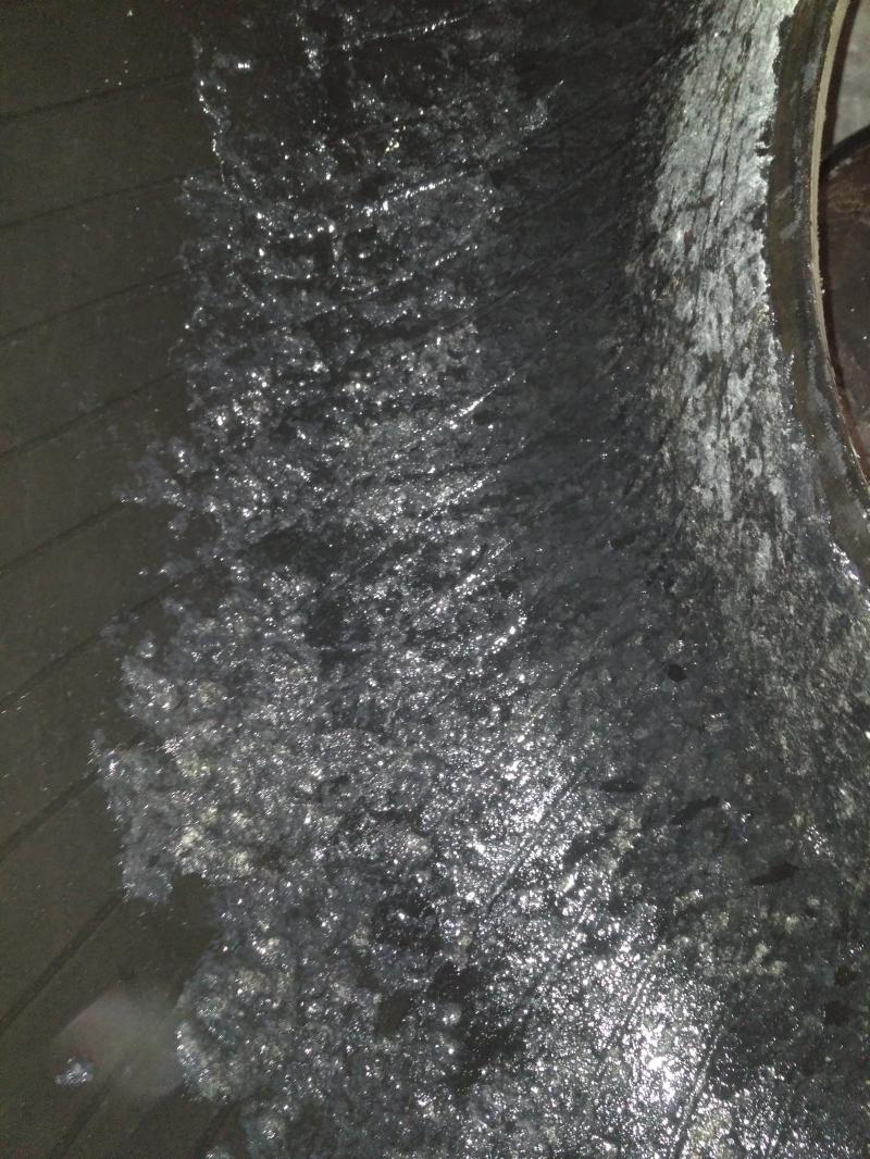

Переобуваю колеса,на другие ободрыши,достала Эта КАМА,спускать. 0*), Лонгвей не помог или не надолго помог. Поскреб по сусекам и наскреб два колеса Чебурашки(Волжская резина) и два Днепрошина.
Промазал Россвиком изнутри,запасы были 4 банки,банка на колесо.
Состояние Дисков после лонгвея. Коррозия небольшая присутствует,зачистил,покрасил. Сам Лонгвей похож,то ли бумага,толи Асбест ,особенно в сухом виде.
Болгаркой сдувал мягкой щеткой, потом дошло Респиратор одеть.

« Ответ #105 : Ноября 25, 2022, 23:46:58 pm »
 Хоть бы не Асбест,то капец Легким будет!! ::confused:::
