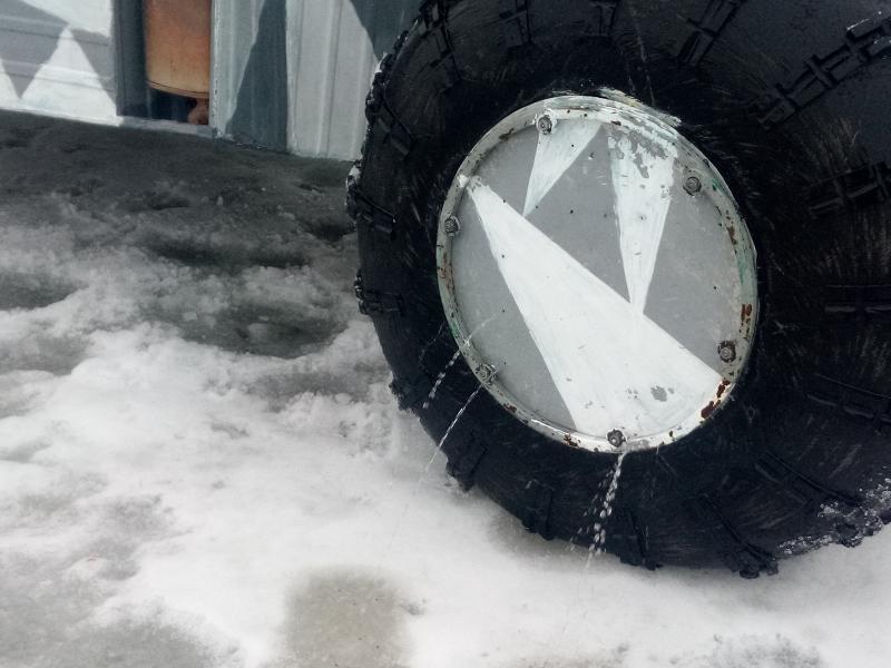

Предусмотри еще крепление к диску внутреннего кружка из транпортерки тонкой, чтоб почти вплотную к чулку
важно чтобы не получилось что в эту нишу набереться вода и ее будет не вылить  ::undecided:::
Летом можно Кингстоны какие предусмотреть...
кто видит ?
« Ответ #21 : Января 31, 2022, 06:56:16 am »
Вода она ж сила Божья , кто ее остановит ?  ::cheesy:::
Внутрянку надо полюбому чем-то заполнять, или делать герметичный бак. Меня эта полость смущает, если там такое набьется, то прихватит за чулок до весны.

МВП,
Ну так на верном пути, Василь! Колпаки внутренние придумай на диски ещё, а в раму выхлоп двигла пусти или отопителя, лучше всё вместе, противообледенитель. ::undecided:::
Если уж нет в окрестностях водоёма с Гольфстримом для оттайки, поберёг бы аппарат и себя, живой нам нужен, а не отмороженный. :)
  • Сообщений: 3267
кто видит ?
« Ответ #24 : Января 31, 2022, 08:54:20 am »
На заре своего вездеходостроения запенил первые камерные колёсные диски обычной пеной. Узнал позже о её гидроскопичности, ужаснулся и так уже шестой год диски ужасают, но ходят, из 1,5мм железа вроде. :)
Заполнить полость лёгким материалом, пены разные бывают.
Пену надо двухкомпонентную SOUDAL, или из пенополистирола вырезать.
