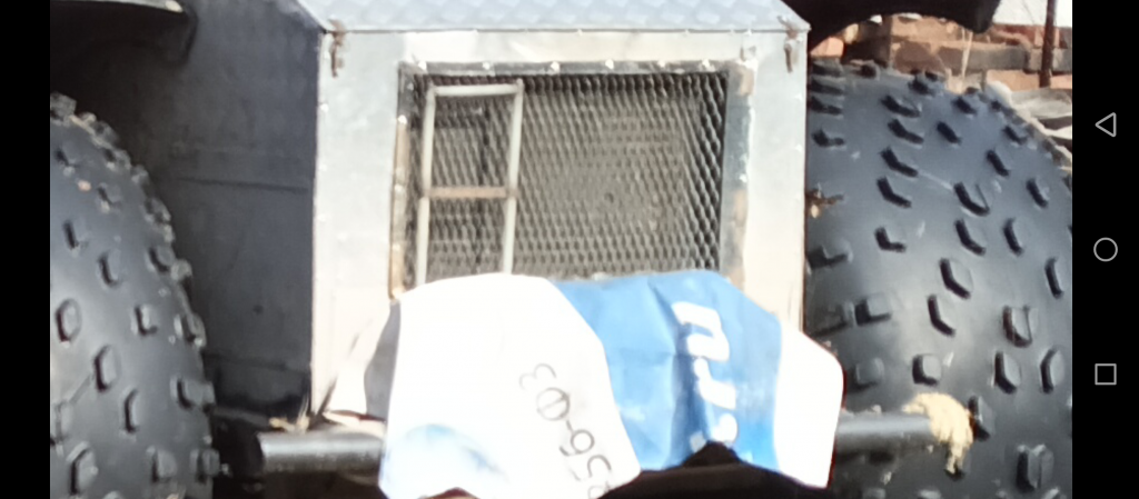

Мой вариант

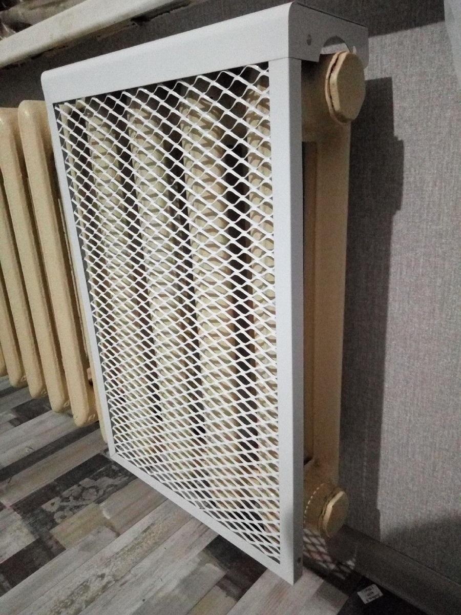

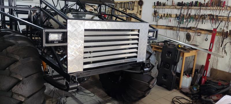

Сделал так. Чтото все равно не хватает. Непойму чего.
Решетка радиатора
« Ответ #29 : Июня 09, 2024, 18:36:35 pm »
Сетку просечно вытяжную ещё надо.
