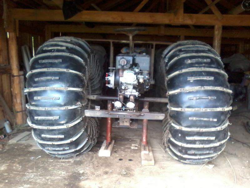

Начал готовить ремни-грунтозацепы. Бедлок на 10 болтах. Решил ставить 5 ремней на коллесо. !0 на два(4х2 же). А ремней аж 25 шт  1*11
Сомнения ... На ранних стояло по 6 шт. Но я видел и ободрыши, через клык драные...
Имеет смысл ставить 10 ремней на колесо, или поездить?
Ну что это 5 ремней на колесо. У меня на старом 48 ремней на колесо. На новом 28 ремней. Хотел также поставить между длинными ещё и короткие, чтобы было 56 ремней. Но лень помешала.

А в Нижневартовске =так  ::mail1::: Колесо с трёхколёски Талгата !

Саныч,
Это какой профиль ремня?
На передние будешь такой же вдоль ставить?
  • Сообщений: 5093
Сборка беcкамерных потрохов.
« Ответ #89 : Июня 18, 2019, 13:51:10 pm »
Саныч,
Это ремни с буровых качалок=верх 20-высота 20 мм-длинна 5 метров. Передние без ремней=4х2...
