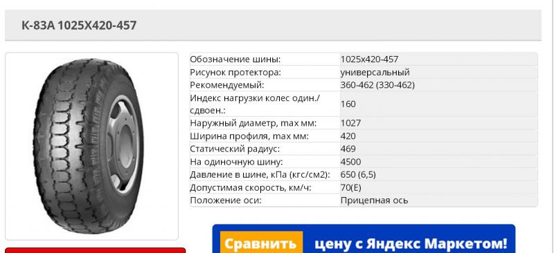

« Ответ #62 : Декабря 14, 2017, 10:52:39 am »
Вот еще доп скорость до 70 км
