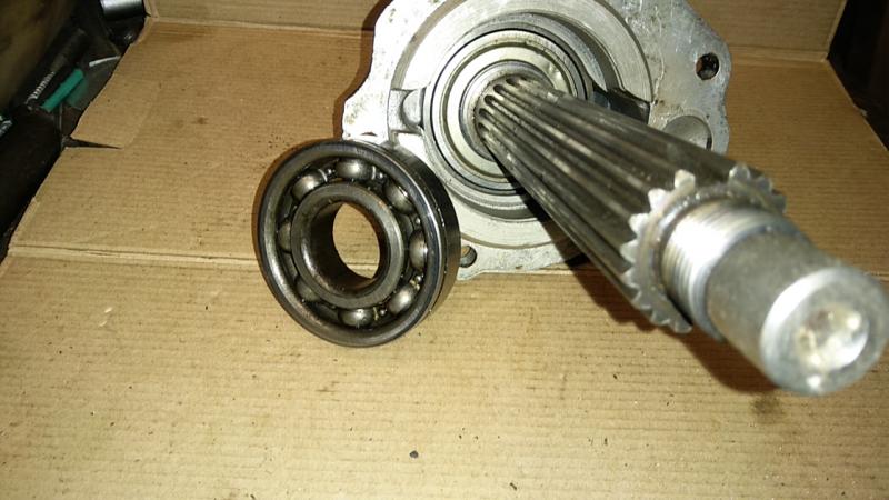

Почистил от пыли веков,она ж из прошлого века.Разобрал,продефектовал,подшипник первичного вала под замену,иголки промежуточного вала тоже.Вторичный вал имеет следы износа от роликов,но вкладывать 1200 не рационально в период самоизоляции,заменю иголки пока.
Обрезал хвостовик по шестерню привода спидометра.Проточил под 62 мм,на глубину 18 мм.На вал выточил втулку с буртиком
28х30-18,посадка тугая.Наверно можно было оставить и один подшипник, но на конце вала будет сидеть звезда или фланец кардана,решил подстраховаться.Изготовил крышку из болванки на 90 мм,правда в одном месте не перекрывало , пришлось до наплавить язычок.Осталось найти сальник 28 х ? ,выточить под его гнездо , и крышка готова.
Вторичный вал обрезал,немного добавил диаметра 25 мм,всего стало 30 мм,нарезал шпоночный паз,и сделал резьбу 20х1,5 под гайку.С валом закончил.
С первичным валом сложнее.Надо делать второй подшипник+сальник,вал под фланец на 25 мм,а имеем только 19 мм в тонкой части.Пока мысли такие,протачивать,втулить,приваривать втулку слегка.Второй опорный подшипник будет работать уже по этой втулке.

Скоблил сейчас первичный вал ,довёл до 19,5 мм,шлицы сошли не полностью.Очень тяжело идет,ВК 8 сначала,потом эльбором.

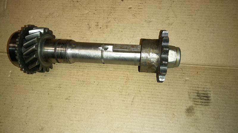

Ну вот с первичным валиком разобрался,шпонпаз фреза взяла только 2 мм,дальше пришлось болгарином аккуратно,резьбу тоже резцом резал.Посадку сделал 60 мм,пока не знаю толи шкив,толи цепь будет.

Изготовил стакан подшипника на первичный вал,подшипник 6305 ,сальник 25-42.
