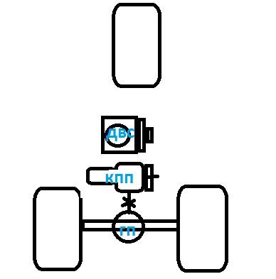

Приветствую всех, подскажите хочу сделать трехколесный, краз зад перед урал ои 25, мост волга 29 на пополам не делиться, кпп 111ока, двс дизелек 12лс, подскажите как замудрить сцепления, и как думайте по скорости занижать надо.
Думаю надо раза в 1,5+,  для примера минималка на 2200об/мин
2200:4,54:3,7:3,9 х 1,2м х3,14 :1000 х60=7,6км/ч в неудобьях под нагрузкой может не хватить мощи. А вообще какие мин/макс обороты дизелька?
Подставь миним. обороты вместо 2200 свою цифру, получишь теоретическую минималку.
Подставь макс. обороты вместо 2200 свою цифру и вместо 3,7 п.ч 4-й передачи 0,8, получишь теоретич. максималку. Устроит в своих условиях, значит устроит.

Приветствую! Могу добавить что минималки много не бывает,обязательно будет ситуация где её не хватит,например в снегу и в горку,так что делай около 1 км.ч. не пожалеешь.
А как ет все на трешке разместится ?

Если так , то видимо только ременное сцепление
У него КПП Ока - первичный и привода паралельно.
Пардон . Чот меня на зепор потянуло .  ::shy::: Пора все выкинуть а то уже в голове прописались .
Все равно для трешки по моему скромному мнению ременное надо чтоб понижение получить и маховиками не обрасти .

Я бы вместо волгомоста и оковской коробки воткнул один агрегат - 5-6 ступенчатую механику от мощной переднеприводной машины. Она будет и ведущим мостом, и диапазон передаточных чисел большой, и задний ход. Между ней и мотором промвал с цепной передачей с ПЧ, обеспечивающим минималку не больше 1 км/ч. А на промвал поставил ведомый шкив вариатора.

, , не нужна тебе такая машина.... "С таким набором на фиг трешка, делай уже о четырех колесах. Я вообще ни разу не опытный, но разумею, треха-это легко, маневренно, шустро.
