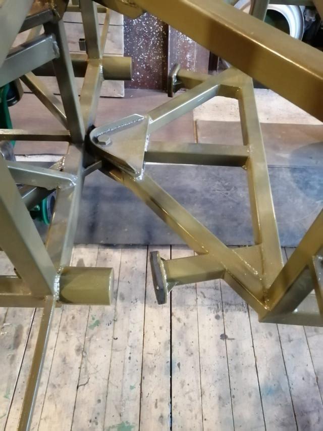

Можно попросить чуть подробнее конструктив узла перелома осветить, как за ШС20 брались

Спасибо, идея неравно жесткой вилки интересная и, наверное очень правильная.
Металл на вилке какой - тройка ?
На нижних вилках металл 6 мм, на верхней 5мм.

Serg0203601,  приветствую, какая труба на основной раме?
60*40*4
