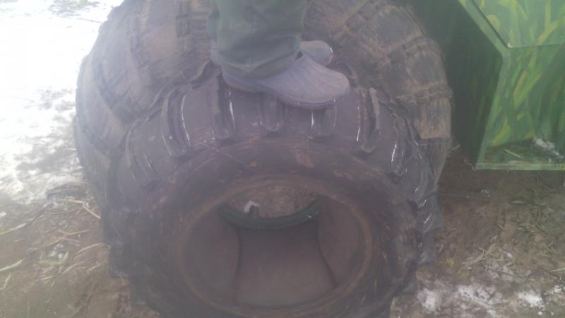

Всем привет! собрал болотоход на базе ЛУАЗа собрал колёса на диски от Газели диаметром на 16 задние камеры от комбайна Нива задние. они тоже внутреннего диаметра на 16. собрал всё как положено - транспортёрная лента шириной на 32 см. поперечины 12 штук из пожарных рукавов. лёгкие и едет мягко. но хватает только на сезон и камеры на солнце трескаются и выходят из строя. может кто подскажет где купить обдирку на 16 чтоб на эти диски и под эту камеру?
Так и ищи Л 163 - задние покрышки от НИВА.
Навари на диски половинки ободов от мотоцикла ИЖ . Подойдет обдирыш кф 105 . Он самый маленький но самый широкий и злой из приемлимых нам  ободрышей
Авиационные камеры купи. С ободрышами не поедет так как с камерами.
