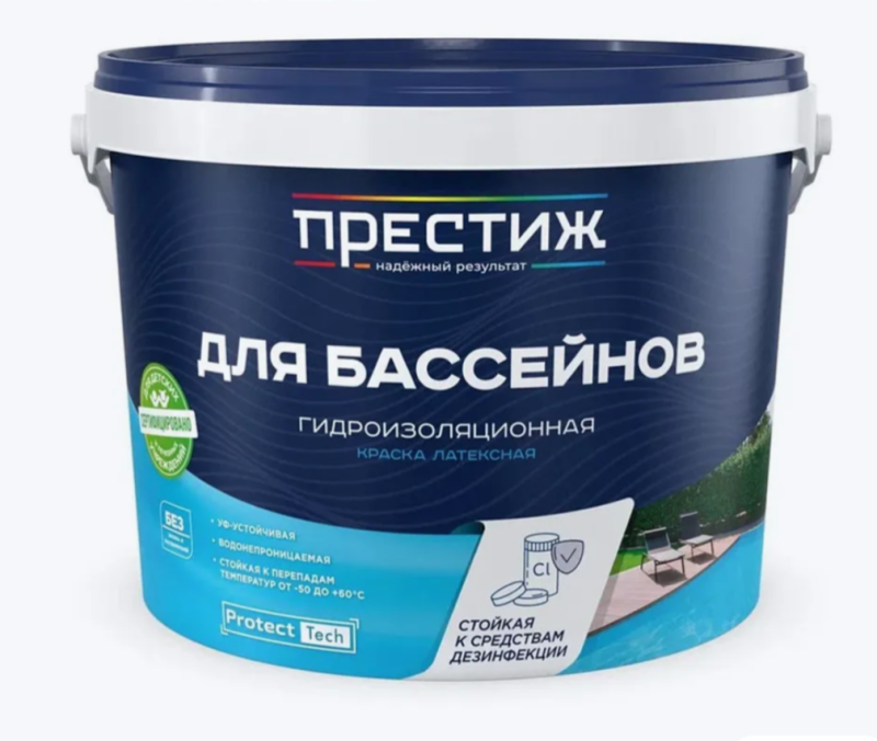

вовочка, чё за жижа?

« Ответ #83 : Июня 24, 2026, 20:07:19 pm »
Блю Кюрасао?

АПП Вездеходик /строительство/
« Ответ #84 : Июня 24, 2026, 20:24:37 pm »
Блю Кюрасао?
да, свежевыжатый!   ::tease:::

« Ответ #85 : Июня 24, 2026, 20:25:10 pm »
латексная краска для бассейнов.

« Ответ #86 : Июня 24, 2026, 21:43:37 pm »
А чего не ЛонгВэй ? Я его залил в "свистящие" колеса Форвард-Сафари 500 (33"). Машина по асфальту не ездит, только по "внедорогам", балансировка не волнует.

« Ответ #87 : Июня 24, 2026, 22:23:08 pm »
Лонг вей уже там, но он пузырился до сих пор. два колеса нормально, а в два залил латекс, опыт у земляков есть, надо было его сразу заливать.
Понятно, тады давай подробней про эту краску, думаю всем будет полезно.
Сообщение понравилось: kot 03, ЫуЕЕ
Оффлайн вовочка
  • Сообщений: 701
  • Откуда: Новосибирская обл.
« Ответ #89 : Сегодня в 12:25:12 »
про эту краску
Краска латексная для бассейнов Престиж, голубая, 2,4 кг
https://ozon.ru/t/yCzTCvq
