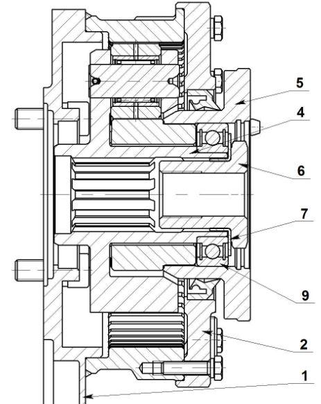

Поэтому мне бы редуктор планетарный 1 к 3 без изменения вращения да чтобы 500 н+м момент держал вот и радости бы полные штаны были .
Делали мы планетарный редуктор на вход РК ГАЗ-66, совсем копактный, ставится вместо двух передних крышек.
Передаточное число 3,2. Фланец на входе под ГАЗоновский кардан. Как раз требовали, чтобы переваривал 500 Нм. А то, что при этом на РК придет 1600 Нм оставим на совести Заказчика.
Опытный образец, единственный и встал в 64 тыр.
Испытания выявили несколько детских болезней...Предложил второй этап, модернизацию с целью устранения недостатков, не изменяя габаритов..., но Заказчик уже остыл к этой теме. Подозреваю потому, что диапазон передаточных не вырос, а ползать не всегда нужно.
