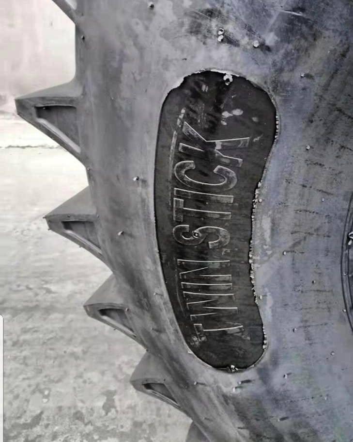

шины TWIN STICK ?
Там на надписи шерп приклеена латка . ::cheesy:::
Шины/Tires
« Ответ #9 : Марта 02, 2020, 19:39:40 pm »
Нет . С уголком на ламели были у Тора и Пайна
Шины/Tires
« Ответ #10 : Марта 02, 2020, 20:50:00 pm »
У этих шин и размер другой,не как у шерпа.они больше.лопасти протектора толще и больше размером,чем на шинах шерпа.отличаются и размером посадочного на диск.у шерпа 25 дюймов,у этих 24 дюйма.шины TWIN STICK   внешне похожи на шины бигбо.но шины бигбо меньше размером
