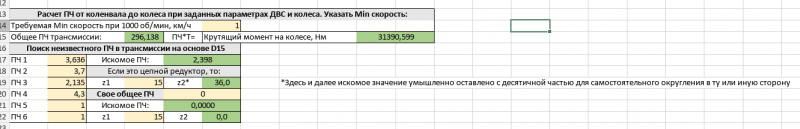

Тут есть возможность рассчитать общее ПЧ всей трансмиссии для достижения введенной минимальной скорости вездехода. По итогу выводится значение ПЧ и значение расчетного крутящего момента на выходе на колесо.
Так же есть возможность найти ПЧ недостающего редуктора под заданные параметры. Просто вводим ПЧ уже имеющегося "железа" и получаем недостающее. Сразу же добавлена возможность расчета звездочек, если редуктор предполагается цепным. Изменяя количество зубьев у звезды z1 получаем звезду z2.

Как в OnlyOffice не знаю, но списки и имена ячеек должны поддерживаться. И если что то вид передачи или условия смазки можно оформить в закрытом списке, ну просто скрыть строки где ячейки пусть А1:А20 имена и в ячейках В1:В20 данные через функцию ПРОСМОТР если есть.
Вот у меня например как сделано:
