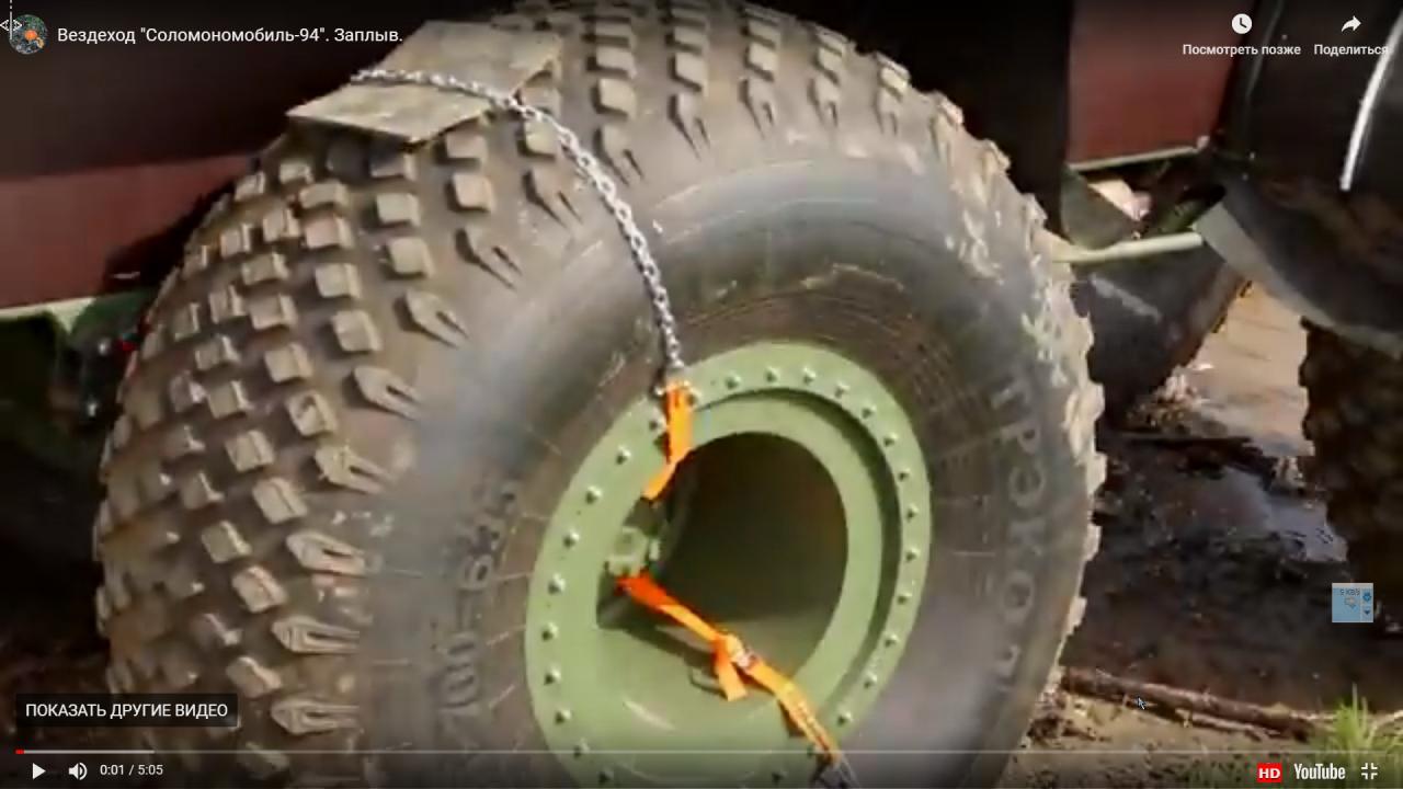

Когда ездил по болоту на очень лёгком каракате,на больших камерах,от т-150 и к 700,по жидкому болоту пустой практически не ехал,приходилось под ремни бандажа пехать палки берёзовые,напарник привязывал шланги примерно на 50 мм.Гружёный по этому же болоту ехал гороздо лучше,без всяких палок, так же и в глиняных лужах,вставал,крутятся все четыре колеса,а ни сместа,рядом тоже лёгкий каракат,причём с одним ведущим мостом,но на узких шинах по этой луже едет спокойно и ещо мой каракат толкает из лужи.
Вот приспособа которая реально помогает на жидком болоте.Придумка не моя,с интернета.
Колесо  Соломономобиля. диски только у них такие.
  • Сообщений: 2006
Вездеход Лёва. 1600/Ока/Волга
« Ответ #333 : Апреля 18, 2024, 23:25:50 pm »
А это и есть соломономобиль, помоему и вездеход где то на форуме был, там для плаванья такие приделывали шлеи

Эта приспособа делалась для скорости на воде, про жидкое болото я не знаю, поможет или нет. Это лопатки с вездехода Сергея Агуреева, из полиэтилена https://youtu.be/6LVvs5kw7Wc?feature=shared
