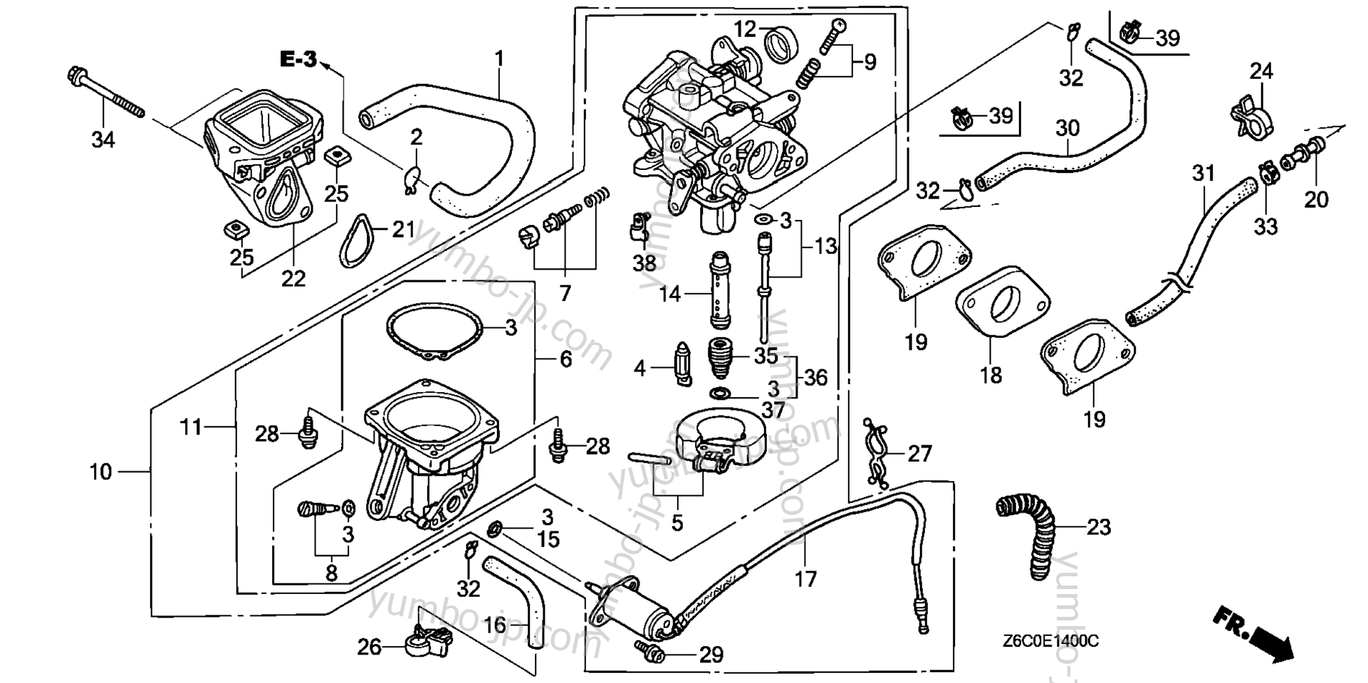

Здравствуйте уваж. форумчане. Извиняюсь что создаю темку по такому простому вопросу... Но ни как не могу найти ответ. Что это за винтик хитрый на фото ?! Диапазон регулировки виден... он минимален... Спасибо !!!

Судя по каталогу запчастей, это не винт, а что-то вроде крышки. А вот под уже вполне обычный регулировочный винт с пружинкой. Скорей всего регулировка качества смеси.
https://yumbo-jp.com/catalog/multi-purpose-engine/honda/gx620/7307-gx620u1-vdp2/267846-carburetor.html
Позиция №7

Павел спасибо !  я эту хрень в разных направлениях пытаюсь вытащить но шувелится но не вылазит хоть убей. Ломать  нет желания. Но чувствуется что какая то пружинка под ним поскрипывает. Буду пробовать еще вытаскивать.
