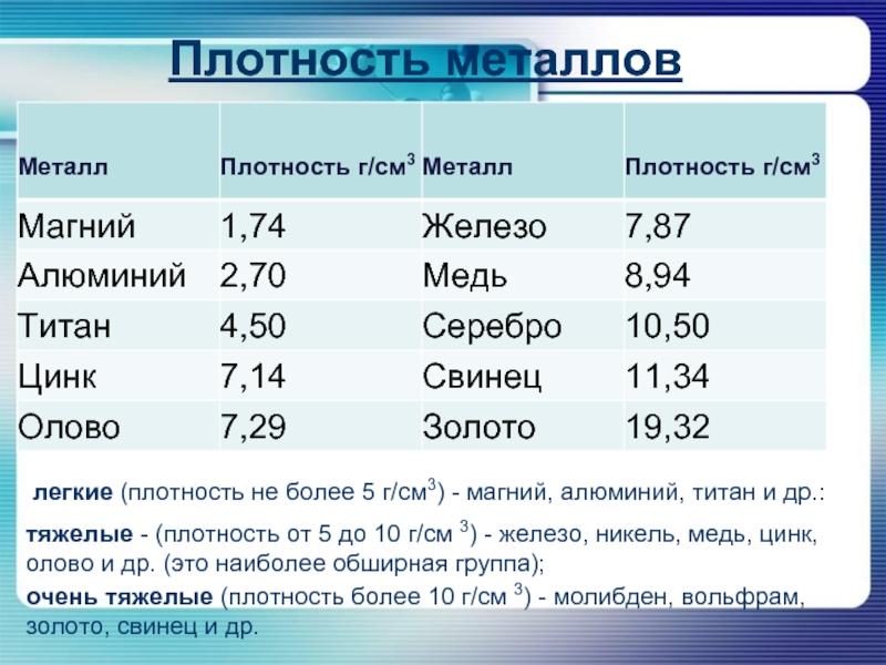

« Ответ #212 : Декабря 22, 2021, 08:20:22 am »
Не понимаю - откуда эта вера в чудеса?
Я бы таким попробовал обшить. Где только взять?
Прочность особая не нужна, не несущий кузов делать, а вот отформовать при помощи теплового пистолета если можно, то это же прекрасно. На крыше можно два-три-четыре ребра сделать и не будет "хлопать и греметь".  А вес впечатляет Плотность, г/см3 -
1,39. Легче в два раза чем алюминий.
И по цене равно или меньше листовому железу.
