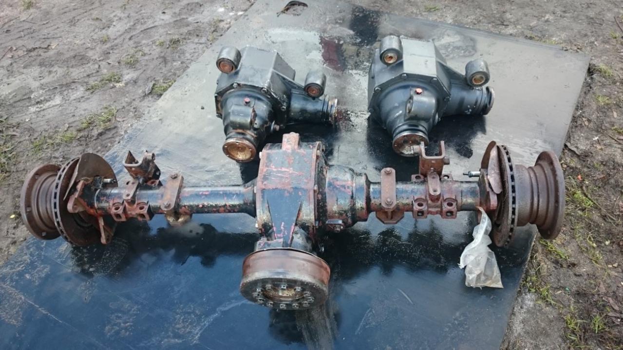

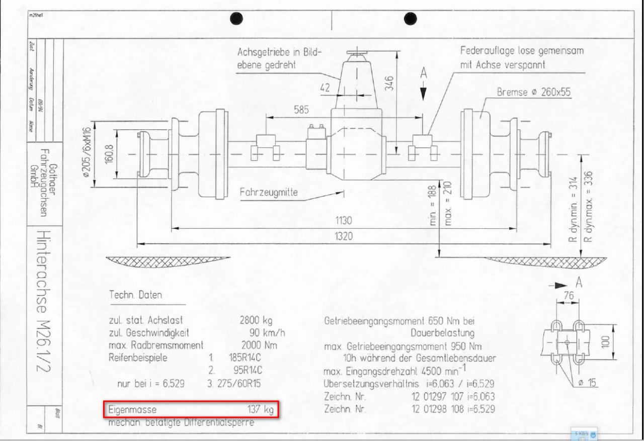

вес нашёл только такой, но думаю выкинуть все и срезать с балки тормоза и всё лишнее, будет 130-160кг.
Мост задний от Мультикар-26
Мост передний от мультикар-26

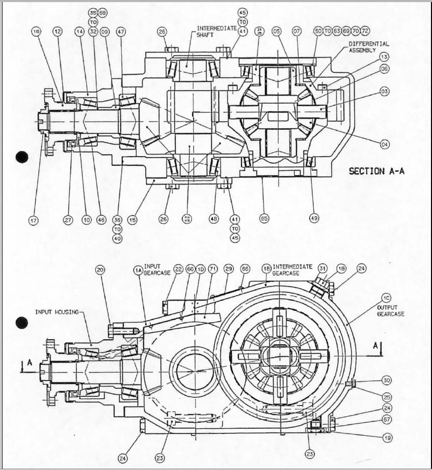

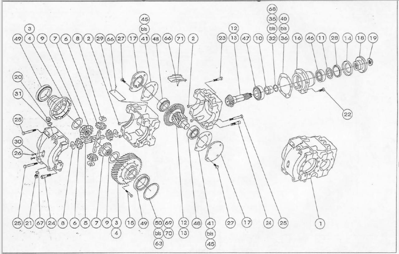

Редуктор заднего моста Мультикар-26

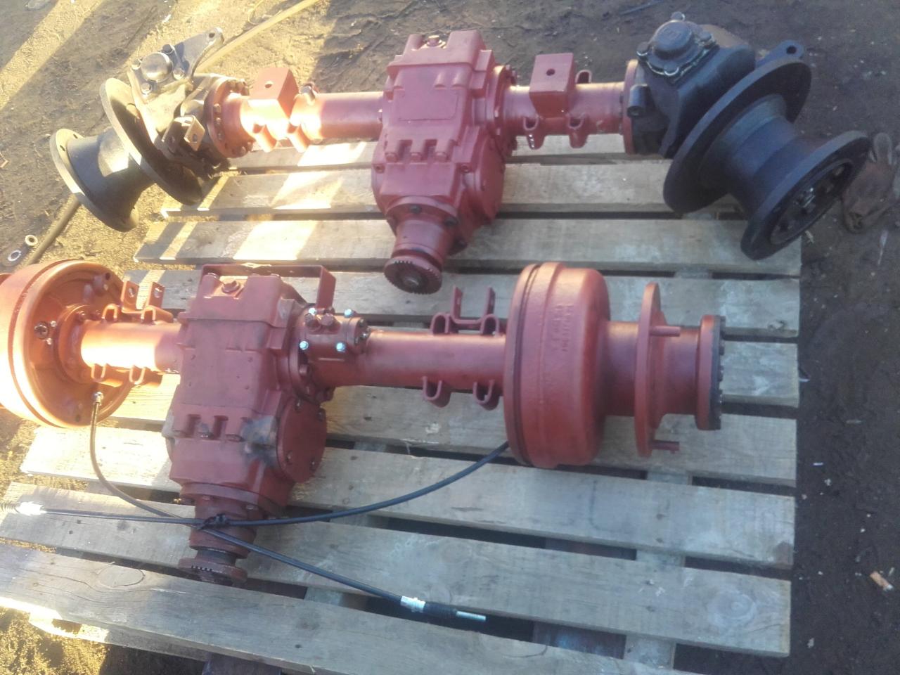

Мосты от Мультикар-26,передний и задний
Задний мост multicar m26 4x4 fumo

Руководство по ремонту Мультикар-26, но на немецком, картинки выше из него.

137 кг, весит задний мост, а с него выкинуть, всё лишнее, и поставить ступки соболя, выйдет в районе 100кг, с огромным запасом прочности (по с равнению с уаз), и блокировкой...Вот только ширина моста не очень радует...
