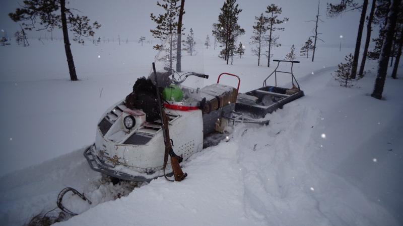

Метео прогноз обещал на праздники два утренника под -3гр, а потом неделю плюс даже ночью. Чтобы использовать хоть такой "мороз" решил свести санки досок в лес и проверить бурку 15-шку. Расстояние 39 км в одну сторону из них болотом 6км,  по буранке 30км и 3 км целины.
Груз в санках видно что слезает на ухабах, нужны зажимы-лебёдки.
36 км с небольшими остановками проехал спокойно менее чем за 3 часа, на 15-ти км снял капот (он уместился на сидении) и без всякого перегрева (уже пошёл мокрый снег, степлило) доехал до целины. А это тракторная колея с водой, местами открытая и.. завалился.
Дорого было расцепится, сани и буран как прилипли в снегу. Сразу приходят мысли о лебёдке, которой нет.. Удалось расцепится. Принял "мудрое" решение промять след, до избы осталось пару км. И правильно, промоин хватало. Затопил избу, пополнил запас воды в организме и за санями. Рулежка в талом снегу никакая, спасало, то что ещё настец сохранялся местами.
Но в угоре у избы китаец не вытянул :( 3 метра. Спустился с санями в низ, для разгона по новой, а его(разгона) не вышло- влип снова.
И крепко. Свесы задние бурки  никакие, гусянка вырывает снег и он висит.
Полозья санок забиты мокрым снегом, сдвинуть чуть можно только вагой.
Сходил до избы уже 200м, пополнил запас воды в организме, лопатой откопал бурку, заходил один без санок нормально, только в наклоне датчик масла отключил движок.
Усугубляло дело и моя же колея от переломки, получалось корыто обледенелое.
Разгружать уж очень не хотелось, а буран дёргая сани садился. Решил верёвкой, красивая, но бестолковая. Хоть с палец толщиной, рвалась в двухрядку. Когда порвалась и в трёхрядку
чтоб не остаться вообще без верёвки, разгрузил половину и вывез на два раза.
Пополняя запас воды в организме в избе решил оставшиеся 10км до верхней избы на буране не ехать. Дорога там известна, колея переломки местами с водой, ручьи местами текущие. Разгрузился здесь.
 Надо поискать обходные пути или ждать мороза. ::undecided:::
Обратно налегке уже утром за 2,5 часа с небольшими остановками для дозагрузки без перегрева в режиме пол газа доехал нормально.
Снег в лесу везде по разному. В болоте часто вода, но в низу лёд. Идёт легко!
Расход в грузовую сторону  почти 21л, а в порожнюю 14,5л на сотню.

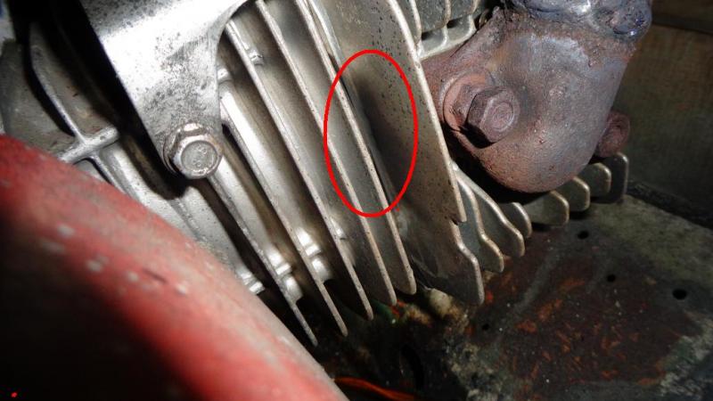

"Везёт" мне с прокладками ГБЦ Лифанов!
Менять не стал, подтянул все 4 болта. С  регулировкой клапанов удалось справиться на половину, впускной выставил, а выхлопной(выпускной) отдать контровочную гайку на шпильке не получилось-намертво закреплена! Зазор может на сотку больше положенных 0,2мм. Как ещё и мерять, есть ньюансы.
Мое мнение, надо тянуть ГБЦ после начального периода эксплуатации. Перегрев, потом остывание дают осадку прокладки ГБЦ ::thinking:::
