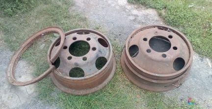

А вот съёмное кольцо диска Газ
Пусть у газоновского кольца немного другой способ фиксации, но функция та же, на пневмоходных кольцах сложно выштамповать отбортовку или расход и вес материала больше, чем приваривать цельную трубку?
На опорной полке внутри покрышки эта полукруглая отбортовка не нужна? Ведь при низком давлении шина может заламываться внутрь, скажем на поворотах?
Не совсем понял суть,но на газоне при слабом давлении кольца вылетят. ::undecided:::
лесник 83,
Приварная трубка это опция и без неё всё нормально работает.

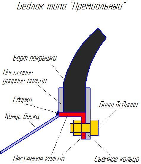

Основные варианты бедлоков, что мы используем на наших дисках (включая опции):
Сообщение понравилось: Алексей 51, Юрий., SLOW

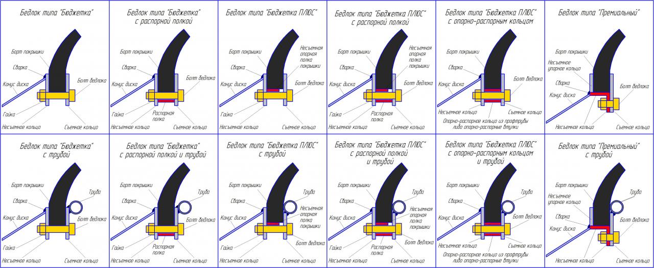

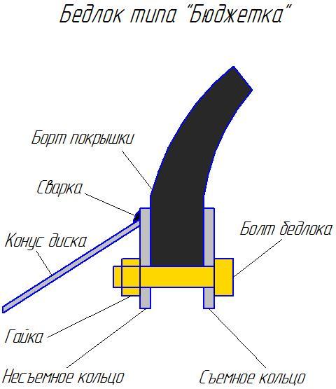

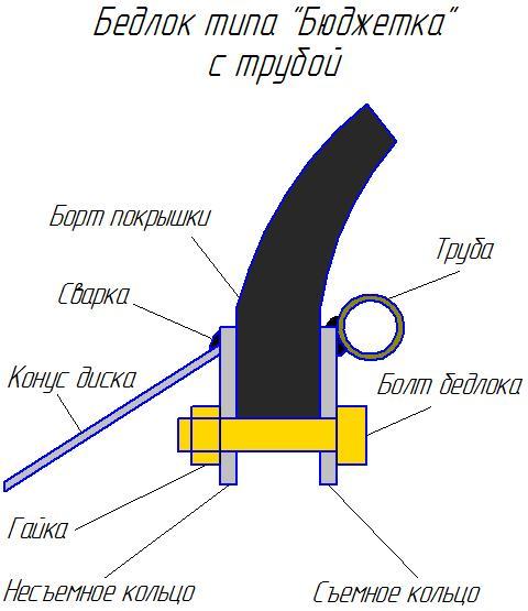

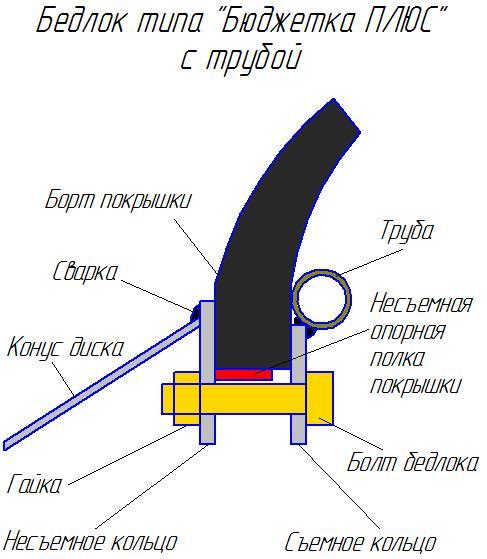

Оффлайн Asterix
  • Сообщений: 1510
То же самое, но по отдельности:
Бедлоки показаны схематично. Нюансы я не брал в расчет. Например, основной вариант трубы по периметру съемного кольца бедлока  - это круглая электросварная 16х1,5. Второй вариант - это профильная труба 15х15. Но ничто особо не мешает приварить туда любые другие размеры, включая проволоку 8-10 мм в диаметре. То же самое с остальными элементами бедлока: конуса могут быть от 1,2 до 3 мм толщиной (в особо сложных случаях до 8 мм толщиной), кольца бедлока из-под лазера 2-8 мм толщиной, прокатные кольца бедлока до полосы 50х5 мм (включительно), болты бедлока и гайки от М6 до М12, упоры для покрышки можно изготавливать как из полосы, так и из профильной трубы и т.п.
