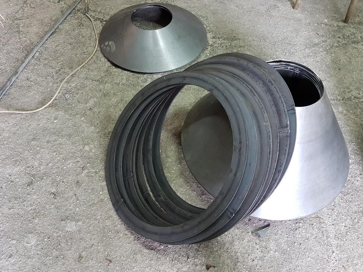

Катаем кольца из полосы 40х4 для одного оригинального заказа:

  • Сообщений: 1517
Сварка колец из полосы в кондукторе.
С центровкой кольца по наружному диаметру:
С центровкой кольца по внутреннему диаметру:
Сообщение понравилось: Юрий.
Оффлайн Asterix
  • Сообщений: 1517
Кольца из вышерасположенного видео делали для такого вот заказа:
Он не совсем обычный, т.к. наружные несъемные кольца и все съемные кольца выполнены без отверстий, а внутренние несъемные кольца имеют отверстия для болтов бедлока:
Идея удешевлять таким образом диски задумана давно, но до конкретной реализации руки до сих пор не доходили.
Сама идея состоит в том, чтобы катать кольца из полосы и, НЕ сверля в них отверстия, приваривать кольца к диску. Сверлить отверстия будет сам заказчик, размечая отверстия вручную или, что более разумно, используя шаблон. Т.е., например, на 4 диска уходит 16 колец. 15 из них будут без отверстий, а 16-е с отверстиями, которое можно использовать как шаблон для сверления.
Почему я сам не хочу сверлить отверстия - об этом говорилось где-то выше. Медленно (по 1-2 кольца) сверлить экономически не выгодно. Сверлить же пачку в 10-15 колец не позволяет оборудование. На данном этапе проще и быстрее (но не дешевле) варить кольца из сегментов, вырезанных на лазере.
