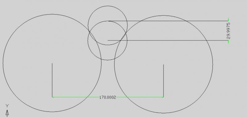

Попробовал нарисова картинку в масштабе:
Колеса 1500, база 1700, ролик 600
показаны два положения ролика -
1. крейсерский режим -  давление "умеренно высокое"- ролик наверху
2. Режим вязкого болота - давление низкое - ролик заметно провалился
Получается, наверное, не очень  ::thinking:::
1. Для контакта на малом давлении ролик надо "провалить" весьма существенно на 300 мм или даже больше => просто автоматическая гравитационная регулировка ролика не пойдет - платформа с экипажем будет слишком сильно наклоняться (по концепции она закреплена на оси заднего колеса и на ролике... т.е. если ролик просел на 300 мм , передний край платформы просядет на 500 - 550мм)
2. есть ощущение что "вдавливание" ролика будет идти намного быстрее чем "плющенье колеса т.е. ролик уже "провалиться до отказа", а колесо еще не даст второй складки.
Впрочем п 2 не столь страшен, просто придется ограничивать вдавливание ролика отбойником, а сцепление у колеса с прикрепленной гусеницей по зубчатому ролику при таком вдавливании будет большое, даже при нулевом давлении, чисто за счет упругости резины.

Как раз тот случай когда для героического решения проблемы нужна самая малость-создать эту проблему. Забей ты на роликопривод, более мерзкой компоновки нет.
Как говорит бойфренд моей дочери "Очень убедительно  ::cheesy:::).
ПС насколько смотрел ютюб понимаю (думаю что понимаю) проблемы роликопривода.
Однако он имеет два важных достоинства
1. Дает полный привод без привода на кажды мост => быстрая трансформация моста гораздо проще
2. Он проще на первый взгляд кажется проще чем классика - на цепях. Там .. только на вид все просто - на деле смотря конструкции всех построенных, и нормально ездящих, вездеходов связываться с этим не хочется. Если вон у Юры Adler не получилось то ... ::girl_cray:::

SLOW, пространство полезное кузова  отжирает привод, ну и мощи много надо дополнительно, потери на ролике большие. И самое то главное изначальная дубовость шины и её вес её. Ниша для сего чуда конечно есть, но тебе то это зачем?
Мне совершенно фиолетово на КПД.
Мне относительно все равно на пространство в салоне.
Задача проста - переноска вездехода в кармане.
У четырехколесных моделей основная беда это База - размер колеса почти не влияет на размер вездехода а вот база убивает перевозимость напроч.
т.е. или классика, но толгда надо что то мутить с карданом при трансформации
или недпривод (тут минусы понятны)
ну или вот такие извраты.
SLOW, подумай ещё. Не надо тебе это всё, этот луноход не проходимее 4К
Давал ведь наводку купить каракат и поездить, много поймёшь как оно едет.
ПС Пошел по новой смотреть видео Волчка
А чо сразу не получилось то ? Конкретно диф Оки для бортоповоротника меня напрягает. Не захотел из болота пешком домой переться. На редукторе Ниссан Джук все равно делать хочу и потрохах , как и было . На зиму легкую гусю накидывать.

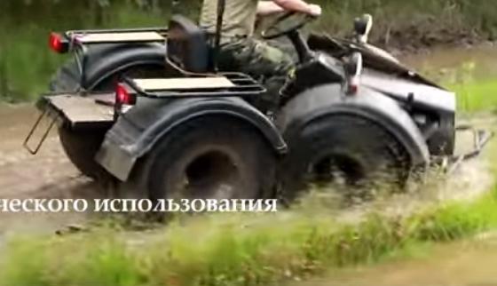

Карманные в основном выглядят так
Это не вездеход, до конца, увы.
Пока в конкурсе аналог Шоргаша на камерах ИЛ-76. Только вчера сумел клапан от надувной лодки на заплату Россквика поставить - на камеру его никак было не поставить - слишком толстая резина - резьбы не хватало.
Но что то показывал идею Петрович11 коллеге на Луноходах и.. загорелся.
ПС Почитал еще раз тему про Волчка (она кстати полна информацией.. только не на нашем форуме она) Нормально он ехал на ролике, спороецировав на ленты гусеничные и 1500 вместо 1200 вполне себе аппарат.
