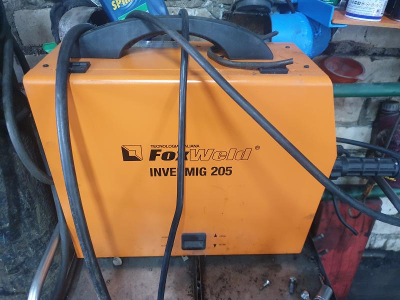

На смену TELWIN 180,прикупил такой,после трансформатора,к инвертору привыкаю :)
