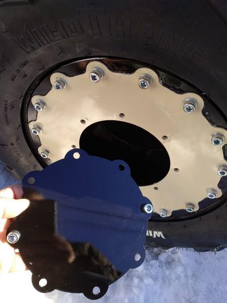

Молодец, Паша. Хорошо, когда резак такой хороший есть. Все аккуратно и красиво. Какая толщина у крышек и вес?
« Последнее редактирование: Февраля 22, 2019, 16:47:26 pm от Лесник-61 »
Онлайн Asterix
  • Сообщений: 1517
Диски, полного водоизмещения. Идея.
« Ответ #23 : Февраля 22, 2019, 18:43:22 pm »
Это лазерная резка с ЧПУ.
Защита сделана из стали 1 мм толщиной. Диск на 12 дюймов. Поэтому вес защиты относительно небольшой - 1 кг.

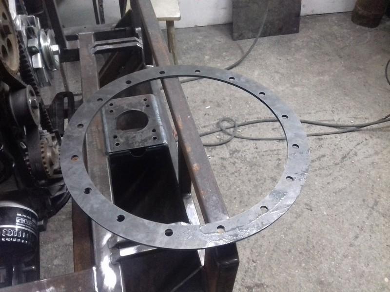

Привет коллеги. Тоже озадачился герметизацией диска. Так как занимаюсь стеклопластика и немного, решил из него и делать. Вот начало работы. Далее буду информировать по ходу поступления новостей.

Кроме отверстий там и через голову полуоси сочиться .

Герметик решит эту проблему. Пятаки заказал на лазер.будут прихвачены на сварку промазаны герметиком и покрашены. Так то не через океан плыть собираюсь.
