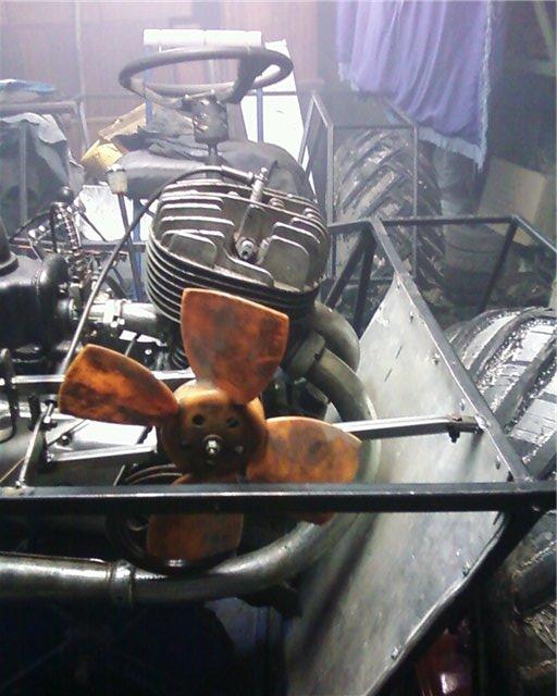

а если у него двигатель будет целый с 2109, с него еще на коробку вторую  с 09, а с нее на мосты - нормально?
Схема не идеальна в плане скоростного режима , берёшь с выхода ГП заниженная в три с лишним раза и далее на таку же коробчонку с понижением , хорошая минималка обеспечена и вместе с ней обеспечен крах трансмиссии .

Добавлю чутка , вот ежли поставишь от заднеприводной жиги и за ней девяточный , тогда полный тип-топ в выборе скоростного режима .

появилась мысль приобрести Луаз, и его трансмиссию использовать. Кто нибудь такое делал?  Вот только там двигатель мертвый. Придется как то двигатель от Ваз стыковать с коробкой от Луаз. Ваши мысли?

с коробкой от Луаз
Был у кого то такой проект,вроде Юра Любим,но кпп длинная и если поперек с двигом ВАЗ,то сколько же ширина выйдет. ::shocked:::

двигатель от Ваз
Кирдык всей трансмиссии придет даже на УАЗовских колесах .

Бродяга
« Ответ #51 : Сентября 22, 2018, 11:36:18 am »
В своей местности,  я только нашёл ОИ -25, на мотор Ливан у меня нет денег (((.
И не надо его покупать. Мотор от ИЖа будет намного интересней в такой схеме трансмиссии.
Оффлайн val_001
  • Сообщений: 737
  • Техника: разная
Бродяга
« Ответ #52 : Сентября 22, 2018, 11:41:36 am »
При замене двигателя ЛУАЗ на двигатель ВАЗ получится автомобиль ЛУАЗ с двигателем ВАЗ, и ничего более. Надо обязательно понижать обороты с выхода двигателя, чтобы получить приемлемую минимальную скорость. Самый простой выход - ставить мотоциклетный двигатель с родной КПП.
Идея использовать готовую проверенную временем трансмиссию автомобиля в качестве основы вездехода сама по себе хорошая. Но как быть потом с запчастями, если использовать в качестве донора ЛУАЗ?
При заявленных колесах обычно используют части трансмиссии Нивы. Пожалуй, самой популярной остается схема трансмиссии, когда в качестве силового агрегата используется двигатель от Оки с родной КПП, далее заваривается дифференциал или заменяется на вал, а с силового агрегата крутящий момент подается на раздатку и мосты Нивы.
Таких реализаций масса. Например,
http://tehnoforum.com/index.php?topic=4253.0
https://lunohoda.net/forum/viewtopic.php?f=283&t=13721&hilit=EgOrYan
Просто, быстро, незатейливо.
Можно к упомянутой выше части трансмиссии Нивы добавить КПП Нивы, а КПП Нивы соединить с двигателем, например, ИЖа. Вполне добротный и надежный вариант. Единственная проблема - сделать опору для первичного вала КПП, поскольку такого рода КПП имеет только один подшипник первичного вала.
Изготовления опоры можно избежать, если вместо КПП и РК от Нивы использовать КПП семейства ВАЗ-2108. В этом случае потребуется лишь простейший переходник.
Трансмиссия вездехода для достижения установленной коллективным разумом форумов  минимальной скорости 1 км/час должна обеспечить максимальное понижение числа оборотов двигателя в 200 - 250 раз (в зависимости от размера колес).
Чтобы достичь такое значение приходится неизбежно использовать достаточно маломощный двигатель и много ступеней понижения после него. Использование относительно мощных двигателей при большом понижении редукторами числа оборотов двигателя неизбежно приводит к перегрузке и разрушению трансмиссии.
То есть, если мы используем в трансмиссии детали ВАЗ-2121 и строим вездеход, то мы должны раз и навсегда забыть про двигатель ВАЗ-2106. Нужно ставить двигатель примерно в 4 раза менее мощный. Если после такого двигателя понизить число оборотов примерно в 4 раза и подать с него крутящий момент на КПП ВАЗ, то получим хорошее согласование по нагрузке на КПП и приличное понижение числа оборотов. А это и есть что-то типа двигателя ИЖ (Минск, Т-200М и т.п.)

М-да, колеса маловаты у него.
Передаток у него маловат . Вот так колеса должны крутиться

« Ответ #58 : Сентября 23, 2018, 21:07:13 pm »
МВП, Василий напомни от чего/какие колесные редуктора там стоят.
Да штатно все .
- понижающая передача - 7,2;
- 1-я - 3,8;
- 2-я - 2,118;
- 3-я - 1,409;
- 4-я - 0,964;
 з ход - 4,156;
главная передача- 4,125
редукторы колёс -  1,294
