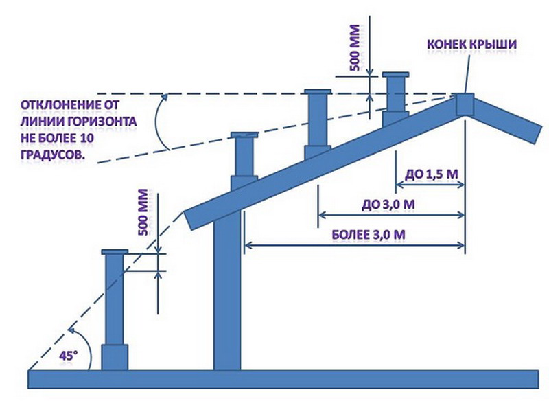

Михайлович, А ты ето соблюл ?
Ближайшая хрущёвка 200м .
Не
Василь как это неее ? крыша уклон три градуса не более , труба два с половиной метра .
А вот есть тому объяснения что на отработке до лохматой дверцы есть ветр нет ветра , без наддува и ни дымка в гараж , а ведь выход дыма идёт через бубофоню . Кстати сделал по людски печурку на отработке , cчас зверюга , рядом стоять боязно  ::cheesy::: .
